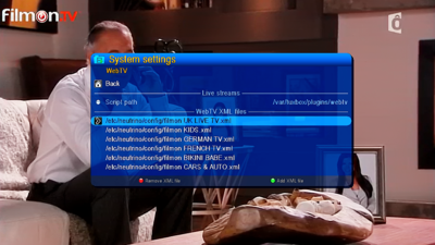

Habt ihr Bitte mal für mich die Senderdaten der ISS-Sender und Tectime_TV in [FilmOn] damit ich die eintragen kann, ich finde die nämlich nicht?
Oder gleich die ganze filmon.xml, damit ich die mal mit meiner vergleichen kann.

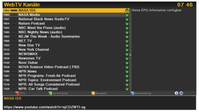

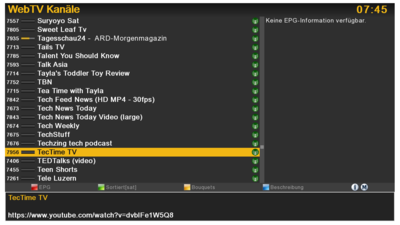

tectime tv hat nichts mit filmon zu tun. Das ist ein youtube stream.
filmon und youtube streams sind im :NI: bereits enthalten.
OK Taste - Gelbe Taste - mit rechts so lange klicken (evtl. 2 Mal), bis WebTV kommt.
Hier sind erstmal falls vorhanden lokale webtv-bouquets enthalten:
und am Ende dann Youtube Streams:
Aktuell funktionieren nicht alle filmon streams. Hier ist eine Änderung im Skript nötig.
ISS Streams sind weder filmon, noch youtube, sondern normale Webtv Streams, die kannst du Dir in eine lokale webtv_usr.xml unter /var/tuxbox/config einbinden.

Ich kenne Nasa und tectime nur als Youtubelink
Auf den Bildern sieht man unten die Adressse

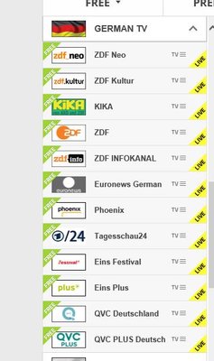

Was läuft den bei FilmOn in deutsch so?

Schau Dir doch einfach die Senderliste von GERMAN TV an. Ist ja im :NI: enthalten.
Sind so ca. 15 deutsche Sender von ZDF über Kika bis EinsFestival. Aber keine Privaten Kanäle wie RTL, Pro7 etc.

kaschperle83 hat geschrieben:Was läuft den bei FilmOn in deutsch so?
