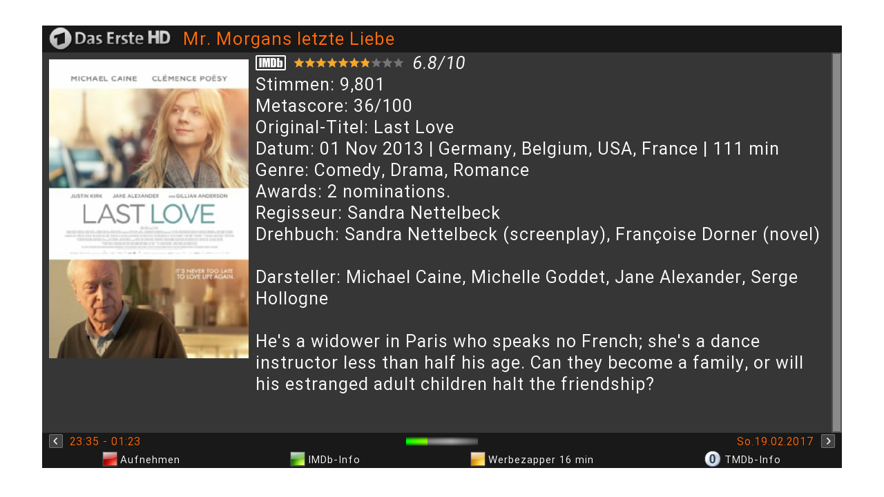

Eben durch Zufall bemerkt, dass IMDB Abfrage scheinbar wieder funzt..... :wink:
