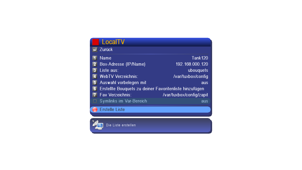

das img läuft wie immer stabil und es gibt aus meiner sicht nichts auszusetzen, danke hierfür an alle die hier daran arbeiten.
Ein kleines problemchen habe ich, ich weiß aber nicht ob es am plugin oder am img liegen könnte.
Es geht um localTV, hier wollte ich eine liste erstellen und den favoriten hinzufügen, die webtv liste erstellen funktioniert wunderbar, nur wenn ich es den favs hinzufügen möchte, dann kommt eine fehlermeldung - siehe anhang / bild.
mfg
mfg

Scheinbar hast du das Plugin selbst nach /var/tuxbox/plugins kopiert, oder?
Eigentlich ist es im Image unter /lib/tuxbox/plugins enthalten. Der Var Bereich ist zwar bevorzugt, aber evtl. stören sich beide. Nimm das Plugin mal aus dem Var-Bereich raus und starte mal neu.
Das ist allerdings nur ein Versuch. Keine Ahnung ob es daran liegt.
Re: NI-Image 3.1 Betatest (Apollo)
Danke für die rückmeldungen, ja ich habe die plugins alle unter var/tuxbox/plugins abgelegt - unter lib habe ich aber alle entfernt.
Habe das plugin unter var gelöscht und wieder in lib gelegt - gleiche fehlermeldung.
/tmp ordner ist vorhanden und reichlich platz ist auch, hier ist alles NI standard...

Dann hast du dir mit der Bastelei was zerschossen. Am besten neu flashen.nofx hat geschrieben:Danke für die rückmeldungen, ja ich habe die plugins alle unter var/tuxbox/plugins abgelegt - unter lib habe ich aber alle entfernt.
