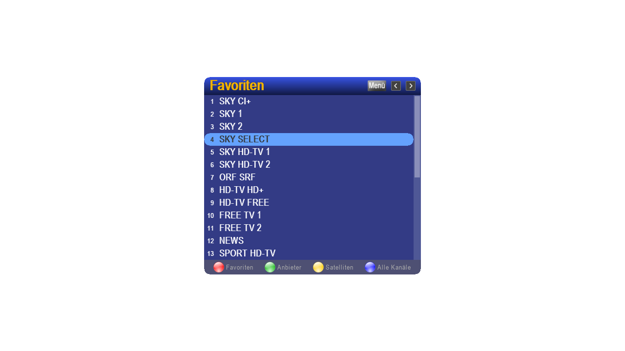

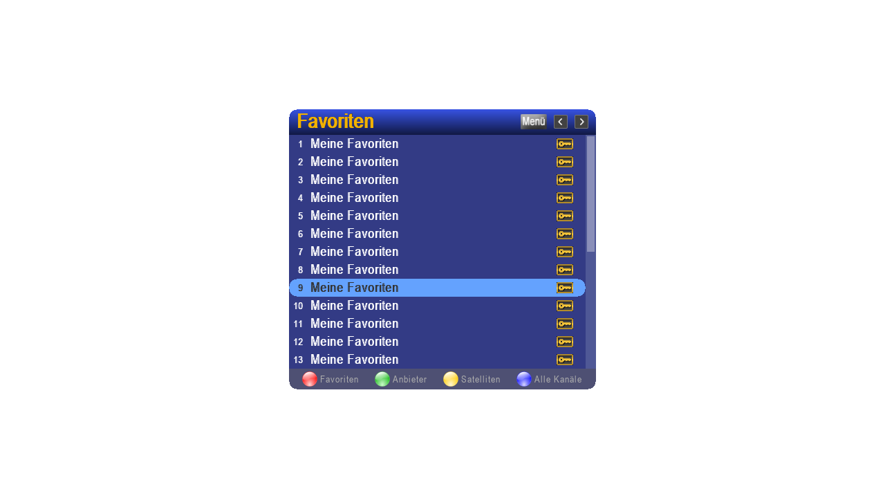

Re: NI-Image 3.3 (Apollo) - Rolling Release
Hallo zusammen, das update hat wie immer fein funktioniert.
Dennoch habe ich ein problemchen... ich weiß aber nicht ob es an dem img (git stand) liegt (zusammenhängt).
Senderlisten wurden und werden eigentlich von mir immer mit Dreamset (momentan 2.4.9) bearbeitet und dann auf die Box gespielt.
Gestern hatte ich wegen des Frequenzwechsels von Sportdigital, den "neuen" Sender in der Bouquet-Verwaltung (Neutrino) manuel hinzugefügt.
Das Ergebnis ist, dass alle meine Favs als Meine Favoriten angezeigt werden und nicht wie die eigentliche Bezeichnung sein sollte (siehe Anhänge)
Das Problemchen konnte gelöst werden, indem ich die Sender via Dreamset ausgelesen hatte und direkt wieder zur Box gesendet hatte.
Das ganze kann man jederzeit wiederholen -> bearbeiten auf der Box (alles Fav heißen dannach Meine Favoriten) auslesen und einspielen mit Dreamset und alles wieder in Ordnung.
