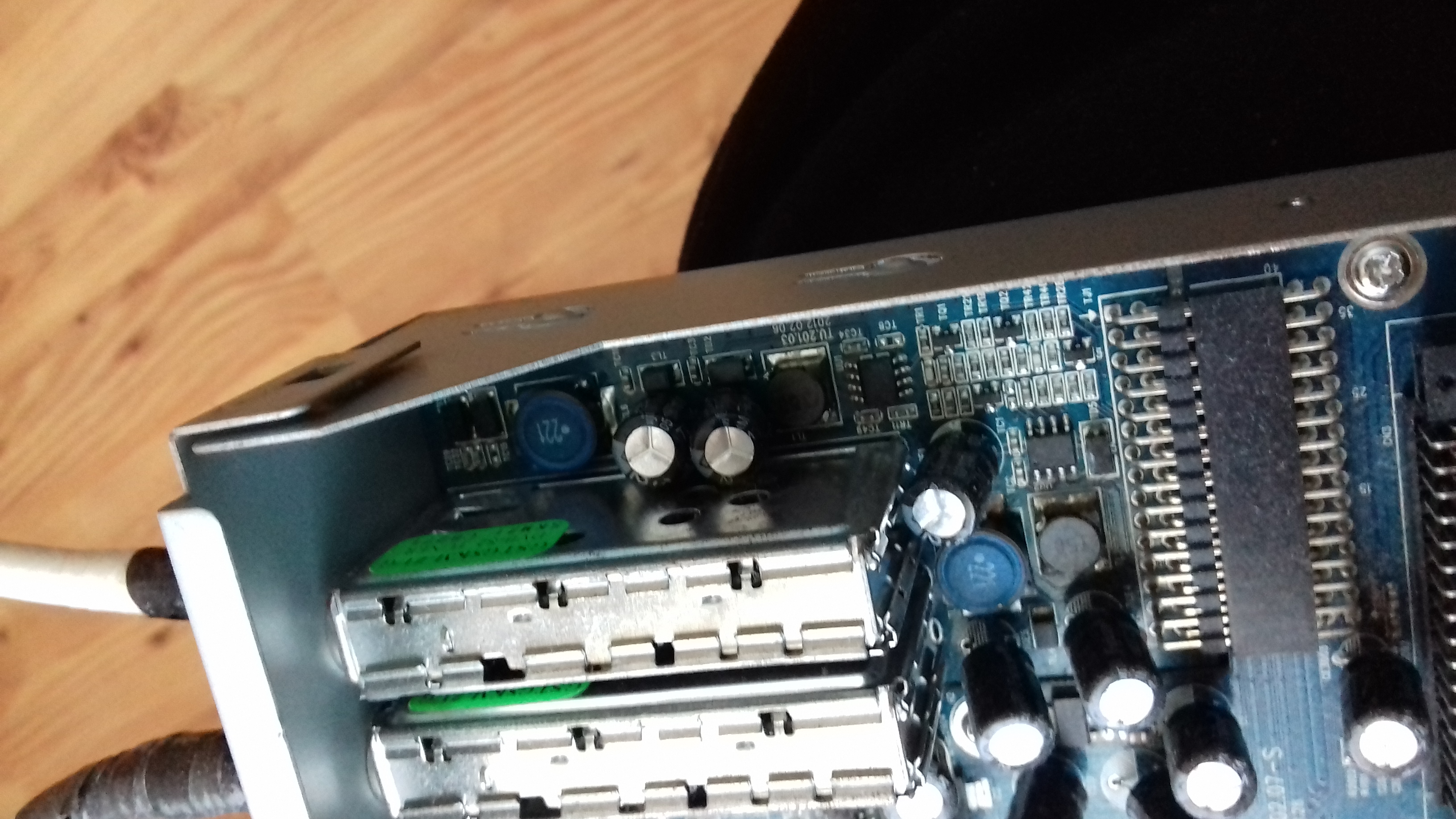

Guten morgen zusammen, heute hat es meine Neo erwischt und wollte mal so in die Runde fragen ob sie eine/er annehmen könnte. Ich bin in solchen Reperaturangelegenheiten sehr unerfahren und traue mich nicht dran. Am Netzteil sind 2 große aufgebläht und noch welche auf dem Tuner.

Meine Neo² hat gerade auch das zeitlich gesegnet. Das Netzteil Summt ich hoffe das es beide Kondensatoren sind. Hab gerade welche Bestellt. Hat vielleicht sonst noch jemand nen tipp ?
Luj + +
Beiträge: 166
Beitrag von Luj + + »
Jo, die Elkos sind wohl hin, hoffentlich ist nicht mehr kaputt, alles andere steht schon hier geschrieben im Thread als Tipps.
Viel Erfolg.
Luj

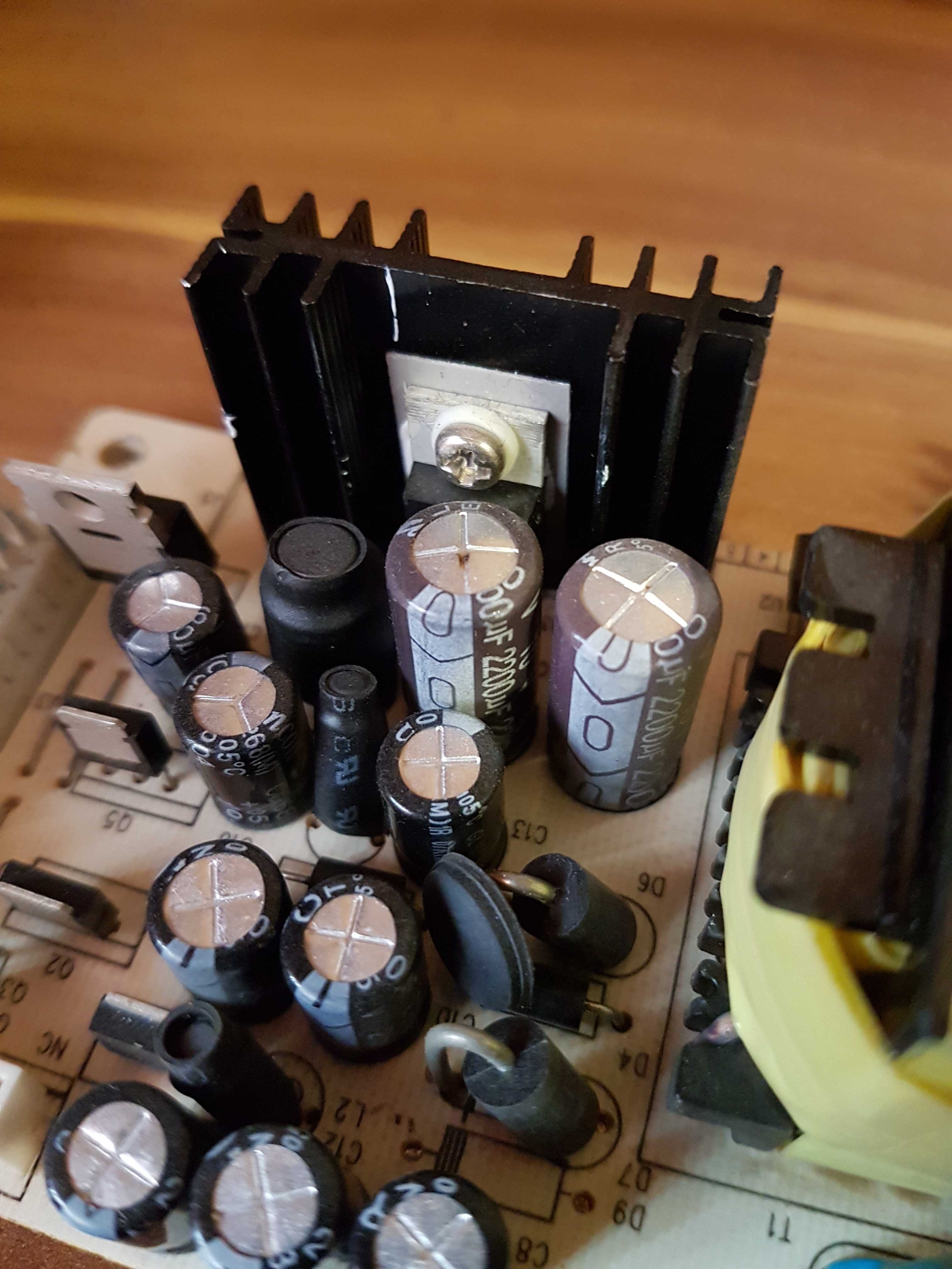

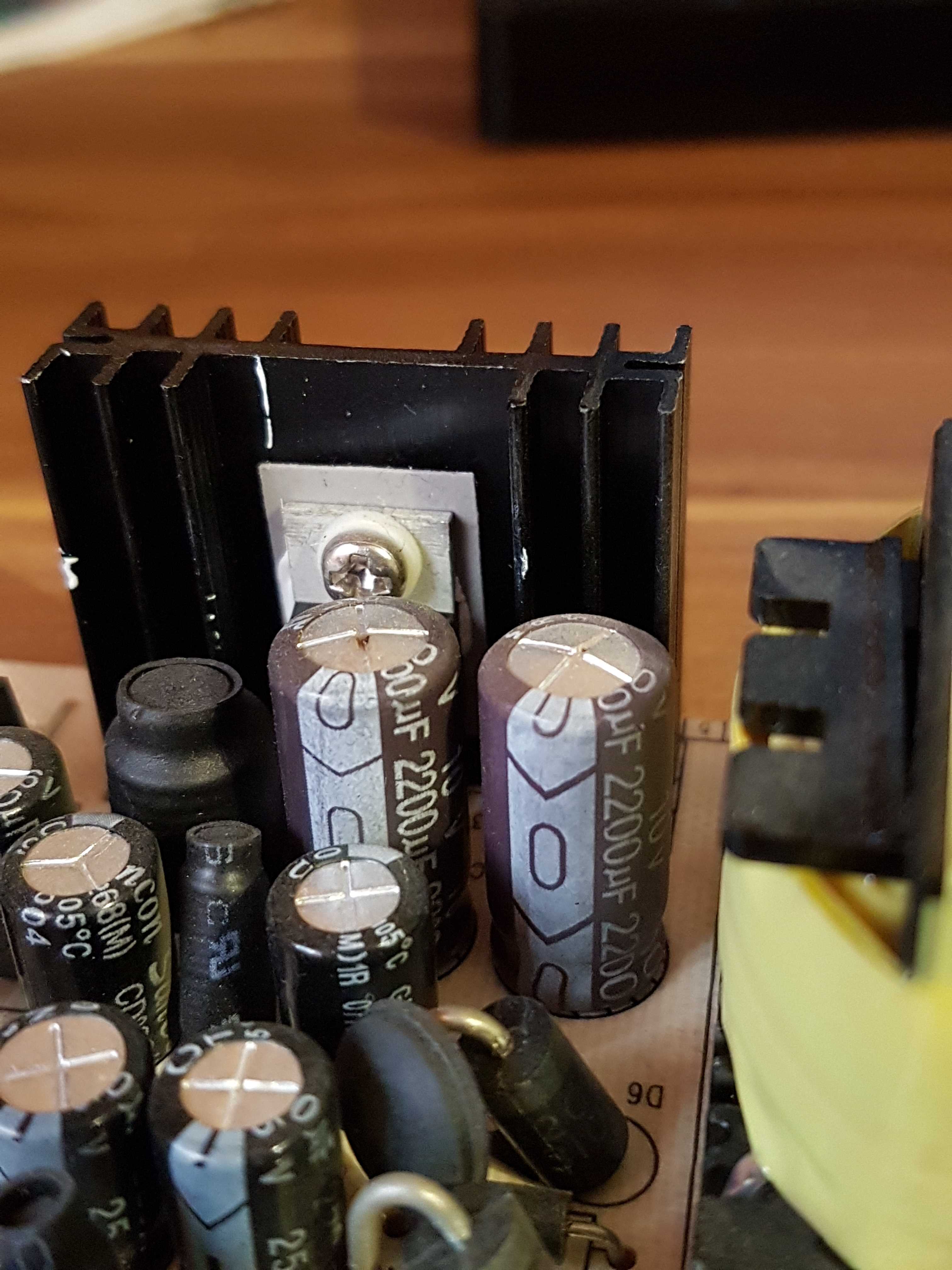

Beiträge: 1083
Been thanked: 21 times
Nicht mehr weiter betreiben, zuerst die beiden dick gewordenenen Elko´s tauschen.
Folgeerscheinung im Tuner wo U5 (Spannungsregler) und Q14 (Transistor) hops gehen.
Oft platzt über Pin 2 des U5 was ab und die Leiterbahn brennt weg.
Nimm mal Lupe und schaue auf den Tuner on man was sieht.

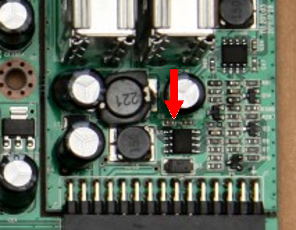

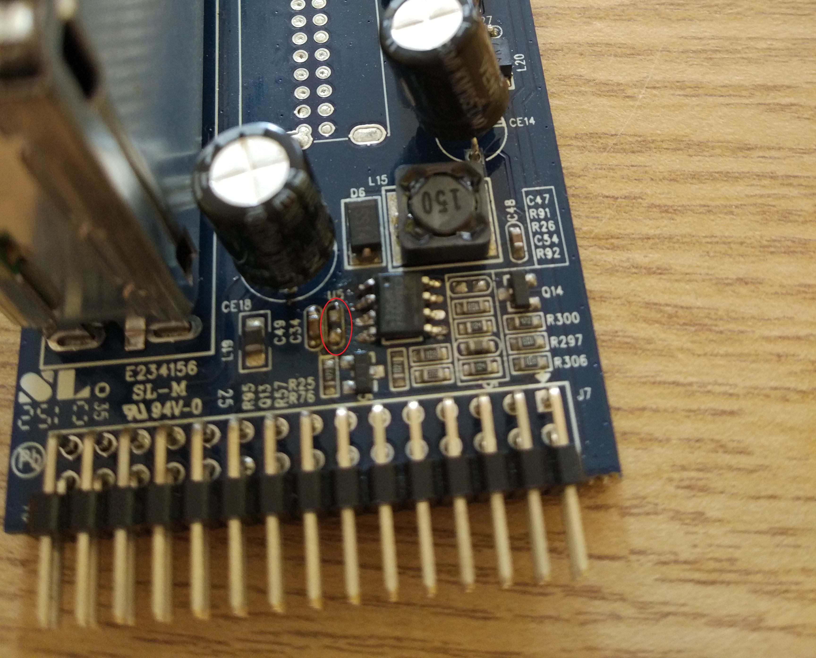

Ein lieber Arbeitskollege hat mir nun die defekten ICs und die beiden Transistoren getauscht. Der erste Tuner funktioniert nun auch wieder. Der zweite nicht und wird auch von der Konfiguration (Setup Tuner) nicht erkannt. Allerdings waren wir uns auch nicht sicher, wohin beim zweiten IC die Brücke für die verschmorte Leiterbahn gemacht werden muss?
Ausgehend zu dieser Grafik ist die zweite Brücke an dem Bauteil (Kondensator?) zwischen Pin1 und Pin 8 gemacht worden:
Eine Pinbelegung wie oben habe ich für den zweiten Tuner nicht gefunden?
Aber ich bin ja schon glücklich, dass die NEO zumindest einen heilen Tuner hat. Als Briefbeschwerer wäre sie auch nur bedingt tauglich. :smirk:
Liebe Grüße
Harry
Edit: hier ist die Brücke von Pin 2 des Tuner 2 gemacht worden, wenn ich das richtig erkenne. Ist das richtig so?
dotterbart
Beiträge: 7
Registriert: Di 28. Mär 2017, 21:45
Beitrag von dotterbart »
Es könnte auch sein, dass eine weitere Brücke gelegt werden muss, weil eine Leiterbahn beschädigt ist. Gibt es für den Tuner 2 auch eine Übersicht, welche Kontakte des ICs mit welchen Kontakten der passiven Bauteile verbunden werden müssen?
Danke!
Harry
