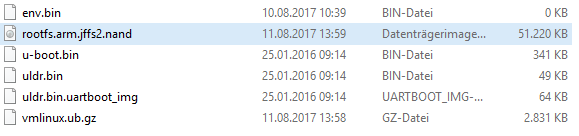

Hier mal der Log der gesammelten Versuche von heute.

CST HD2 # fatload usb 0 $loadaddr env.bin
reading env.bin
0 bytes read
CST HD2 # sfc erase env.bin
SFC erase: 'env.bin' is not a number
CST HD2 # sfc write env.bin
SFC write: 'env.bin' is not a number

lipps1 hat geschrieben: Mi 9. Aug 2017, 21:35
CST HD2 # setenv sfcparts "mtdparts=e0632000.flash_sfc:256k@0k(uldr),512k@256k(u-boot),128k@768k(env),128k@896k(spare),-(kernel)"
CST HD2 # fatload usb 0 $loadaddr uldr.bin
reading uldr.bin
50072 bytes read
CST HD2 # sfc erase uldr
SFC erase: offset 0x0, size 0x40000
OK
CST HD2 # sfc write uldr
SFC write: offset 0x0, size 0x40000
262144 bytes written: OK
reading env.bin
0 bytes read
CST HD2 # fatload usb 0 $loadaddr u-boot.bin
reading u-boot.bin
348380 bytes read
CST HD2 # sfc erase u-boot.bin
SFC erase: 'u-boot.bin' is not a number
CST HD2 # sfc write u-boot.bin
SFC write: 'u-boot.bin' is not a number
ohne das jetzt mit meiner Box zu testen *g* würde ich sagen de Befehle passen so nicht
du setzt die sfcparts > soweit OK
du läds die bin-Dateien > soweit OK, gilt sowohl für uldr, sowie u-boot und env (letztere ist eine leere Datei mit 0 Bytes = aber es wird ja nicht gemeckert).
du löscht + schreibst uldr > soweit OK, uldr ist in den sfcparts auch festgelegt
ich denke es ist falsch bezüglich u-boot "sfc erase u-boot.bin" einzugeben, dass gleiche gilt für erase env.bin
es gibt keinen sfcpart u-boot.bin und env.bin, es gibt nur sfcparts u-boot und env. Bei uldr machst du das doch auch richtig (also rease uldr und nicht uldr.BIN) warum dann nicht auch bei u-boot und env ?
Daher auch die Rückmeldung "Blabla is not a number" = Bereich nicht gefunden (weil gibts ja auch nicht)
Das gleiche gilt dann natürlich auch fürs schreiben/write - bei uldr machst du das richtig, bei u-boot und env mit dem .BIn hinten dran meiner Meinung nach nicht.
Nicht mehr ganz so sicher bin ich mir, ob es eine 0 byte grosse env.bin tatsächlich tut *g*
ich mal mal meine an, die hat auch 128k ist also so gross wie der env-Bereich bei dir auch, selbst wenn diese (knapp 2 Jahre atle Datei) von meiner Tank stammt (über die erweiterten Softwareupdate-Funktionen und auslesen). Das sollte völlig egal sein, denn die Datei besteht ausschliesslich aus F's.
Also da scheint das Auslesen des Bereichs auch nicht zu klappen, anderes Thema (ich denke kein NI-spezifisches, hat sich auch nicht geändert), aber damit ist die Datei genauso gut bei dir zu gebrauchen.
env_20150919_1631.img
(128 KiB) 76-mal heruntergeladen

Ja, da scheint in der Anleitung Müll zu stehen. Es muss
sfc erase u-boot
und
sfc write u-boot
heissen.
Das das korrekte U-Boot in den Flash kommt ist essentiell. Denn nur mit korrektem U-Boot werden nach dem reset von env wieder die passenden bootargs geladen. Die sind nämlich im U-Boot hinterlegt.

Hier der Log nachdem ich den Fehler in HEX gefunden habe. Startet aber auch nicht.
| U-Boot 2009.08-00067-gebbd4b2 (Apr 03 2015 - 16:38:15) CST HDx |
| Chipset information |
| Vendor: Entropic Type: KRONOS Revision: B0 Fuses: 00010001 |
| Clock information |
| *** not available yet *** |
| Frontpanel information |
| Vendor: CST Version: 5.1 Display: none |
| Memory configuration |
| Start | End | Type | Description |
| 00000000 | 1FFFFFFF | RAM | System main memory bank #0 (512M) |
| D0000000 | D03FFFFF | S-FLASH | Eon Silicon EN25Q32 ( 4M / 64K x 64) |
| 00000000*| 07FFFFFF*| NAND | Toshiba NAND 128MiB 3,3V 8-bit |
| Network configuration |
| MAC: LIP 6300 address: 00-C5-5C-3E-91-13 |
Hit any key to stop autoboot: 0
CST HD2 # usb start
(Re)start USB...
USB: Register 10011 NbrPorts 1
USB EHCI 1.00
reading uldr.bin
50072 bytes read
OK
reading u-boot.bin
348368 bytes read
SFC erase: offset 0x40000, size 0x80000
OK
SFC write: offset 0x40000, size 0x80000
524288 bytes written: OK
CST HD2 # saveenv
Saving Environment to SFC Flash...
CST HD2 # fatload usb 0 $loadaddr vmlinux.ub.gz
reading vmlinux.ub.gz
2898001 bytes read
CST HD2 # sfc erase kernel
SFC erase: offset 0x100000, size 0x300000
OK
CST HD2 # sfc write kernel
SFC write: offset 0x100000, size 0x300000
3145728 bytes written: OK
CST HD2 # nand erase
NAND erase: device 0 whole chip
Bad block table found at page 65472, version 0x01
Bad block table found at page 65408, version 0x01
nand_read_bbt: Bad block at 0x000006000000
Skipping bad block at 0x06000000
Skipping bad block at 0x07f80000
Skipping bad block at 0x07fa0000
Skipping bad block at 0x07fc0000
Skipping bad block at 0x07fe0000
OK
CST HD2 # fatload usb 0 $loadaddr rootfs.arm.jffs2.nand
reading rootfs.arm.jffs2.nand
** Unable to read "rootfs.arm.jffs2.nand" from usb 0:1 **
CST HD2 # nand write.jffs2 root30D 8E20
NAND write: 'root30D' is not a number
CST HD2 # nand write.jffs2 root0 <30D 8E20 >
NAND write: '<Größ30D' is not a number
CST HD2 # nand write.jffs2 root0 <30D 8E20>
NAND write: '<30D' is not a number
CST HD2 # nand write.jffs2 root30D8E20
NAND write: 'root30D8E20' is not a number
CST HD2 # nand write.jffs2 root0 30D8E20
NAND write: device 0 offset 0x0, size 0x30d8e20
51220000 bytes written: OK
CST HD2 #

Ich habe dann beim zweiten mal nach Punkt 4 weiter gemacht aber auch ohne erfolg. Zu mindestens versucht die Box zu starten wie im letzten log und bleibt dann einfach stehen. Selbst mit eingesteckten USB Stick geht es nicht weiter, der Stick startet zwar aber nicht passiert. vom letzten Log musste ich 480000 Zeichen löschen, da sie nicht gepostet werden konnten. Deshalb auch zwei Spoiler, der erste ist der Start, der zweite ist das ende mit dem stehen bleiben. Die Logdatei ist schon der Neustart nach Jumper Entfernung.
Grüße Klaus

hier mal der Letzte Log, den ich soeben geladen habe. Mit der Anleitung von gandharva und der herstellungsanleitung bin so weit gekommen wie in diesem log.
lipps1 hat geschrieben: Fr 11. Aug 2017, 15:35 Hier der Log nachdem ich den Fehler in HEX gefunden habe. Startet aber auch nicht.

Auf dem Stick sind folgende Daten.
flk
Beiträge: 341
Been thanked: 3 times
Re: Und wieder ein neuer mit Problemen
Beitrag von flk »
Dein *.nand wird als Datenträgerimage erkannt und folglich kann es auch (siehe Log) nicht gelesen werden. Das bedeutet eigentlich, dass dir Windows da eine .img Dateiendung dran gehängt hat. Mach mal die Dateiendungen sichtbar und lösch das .img weg, dann sollte das auch klappen
lipps1
Beiträge: 27
Registriert: Di 1. Aug 2017, 14:04
Box: Trinity, Trinity duo
Beitrag von lipps1 »
Datei umbenannt, aber Win meinte es kann sein das die Daten unbrauchbar sind. Sieht jetzt so aus, ist aber jetzt keine img.datei mehr sondern eine nand. Box bootet jetzt mit rotem statt orangen Licht aber das ende ist gleich.
