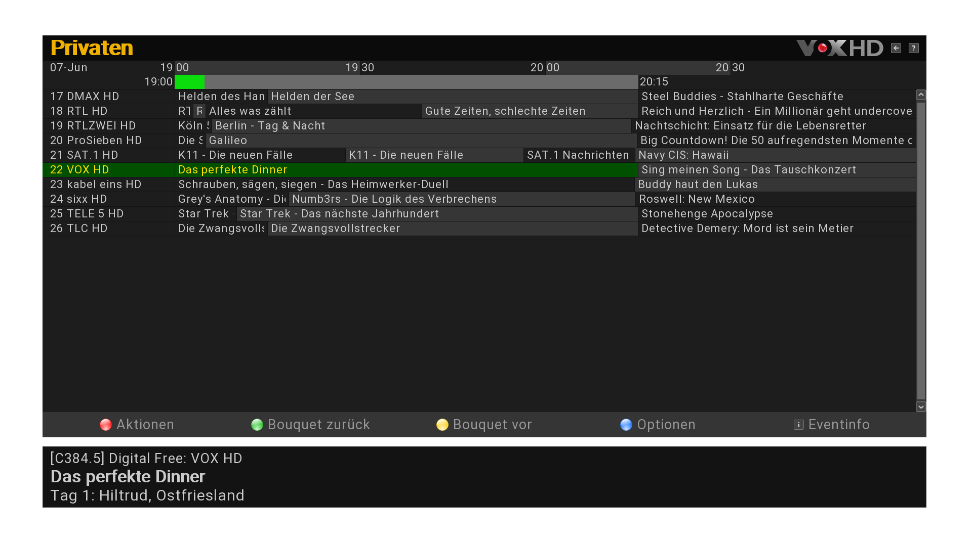

Re: ZGEMMA H7C Bugs
ich habe mal die uhr rausgenommen. sieht dann so aus
Beiträge: 2517
Has thanked: 22 times
Been thanked: 28 times
Re: ZGEMMA H7C Bugs
so buttons raus uhr wieder ein. reicht mir so erstmal

Re: ZGEMMA H7C Bugs
Dein Gebastel bringt sogar indirekt was. Man sieht, dass in cc_frm_header.cpp die next_item-Bestimmung gegen die Wand fährt.
Beiträge: 2517
Re: ZGEMMA H7C Bugs
cc_frm_header.cpp habe ich mir angesehen. könnte man 2-3 sachen ändern aber ich habe das
belassen den mb.cpp hat z.b. keine probleme.
also habe ich mir mal epgplus.cpp angesehen und bin der meinung das der knackpunk in der header def liegt.
das ist bei mb.cpp besser gelöst.
Zuletzt geändert von jokel am Sa 11. Jun 2022, 13:31, insgesamt 1-mal geändert.

Re: ZGEMMA H7C Bugs
Deutungsschwanger um den heißen Brei zu reden und vielwissende Smileys zu posten bringt keinem was.
Beiträge: 2517
Re: ZGEMMA H7C Bugs
sorry habe momentan probleme mit dem ni-buildsystem und komme nicht weiter bzw. muss ich erstmal das in die
reihe bekommen und dachte vanhofen wird das schon machen. da du ja schon seit 2016 in der materie stehst und ich erst
seit 2 tagen, aber epgplus gibt als einziger eine fehldarstellung im bezug header logo.
und dachte das du mal da ansetzt. ich gelobe besserung.

so bin wieder am ball.
vanhofen chapeau > gebaut > geflasht > freude

@vanhofen
danke für den versuch zu fixen....
soweit sieht es gut aus....allerdings hängt sich die box beim durchscrollen im bouquet der sender immer bei pro sieben max hd (sat astra 19.2) auf.
im setconsole-log ist in dem moment leider nichts zu sehen.
evtl. könnt ihr ja mal gegentesten.
im mal ein screenshot ....box ist vor dem sprung auf pro sieben max hd plötzlich nicht mehr bedienbar.
edit: kommando zurück....nach einem logo-update funktioniert es nun einwandfrei!
