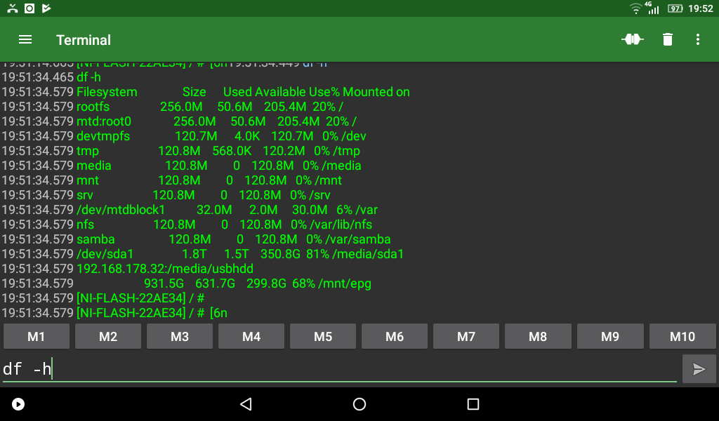

Wer statt eines PC nur ein Tablet oder gar nur sein Handy zur Verfügung hat und ein USB to Seriel Adapter besitzt, kann diesen auch mit einem OTG Adapter nutzen.
Nun braucht es noch eine App, Seriel USB Terminal hab ich probiert.
In den Settings war nur die Geschwindigkeit anzupassen.
Nun oben auf das Verbindungssymbol drucken und schon kann losgehen.
