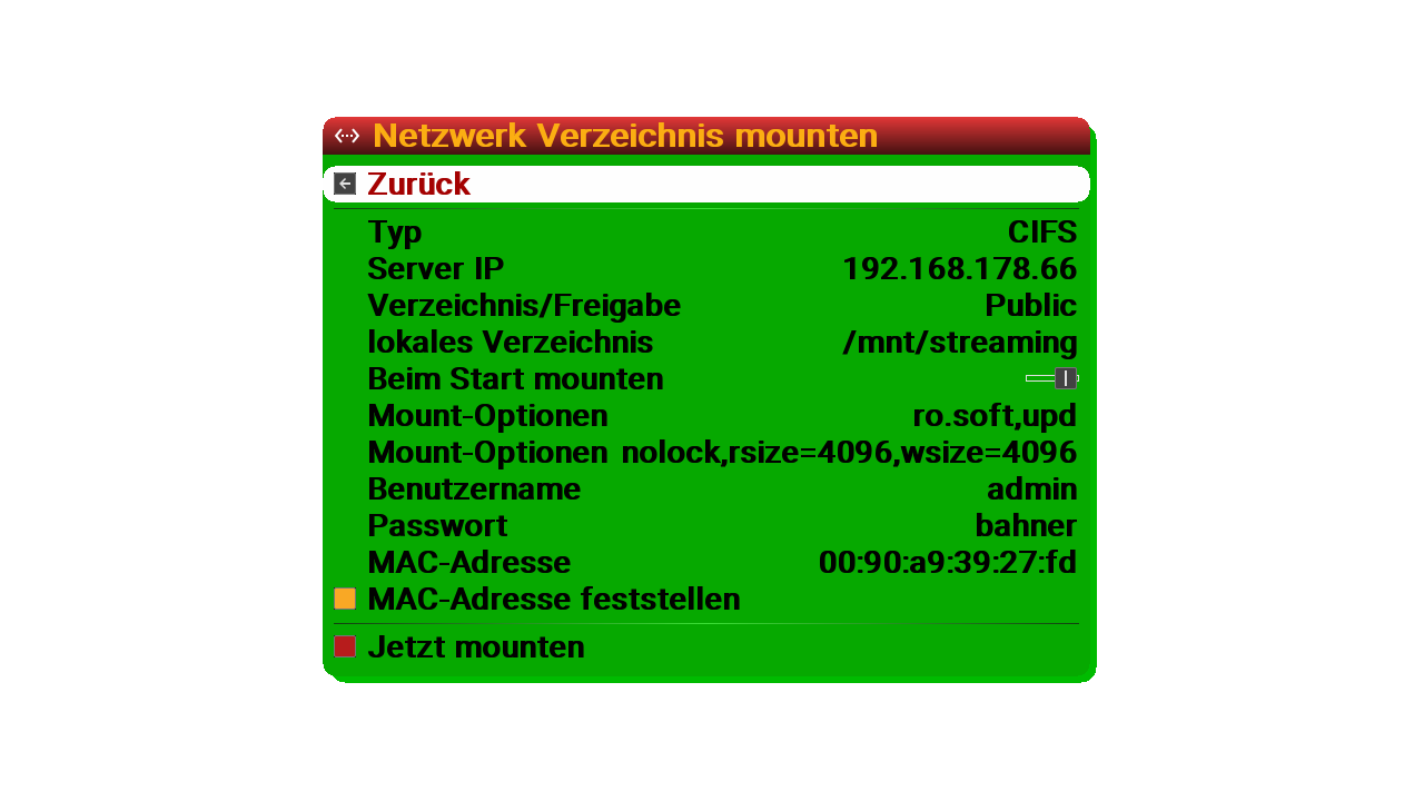

hallo,
hab heute auf meiner Tank das aktuellste nightly aufgespielt.
hatte noch eins von März 2021 drauf.
Seitdem ist kein mounten mehr möglich.
wo könnte der Fehler sein?
gruß bahner
gruß bahner

Wollte Dir nur mitteilen, dass es nicht "upd" heißen sollte, sondern eigentlich "udp".
Wenn das nicht hilft, dann lass mal testhalber die "rsize" und "wsize" Einträge weg.
Sonst wüsste ich auch nicht weiter. Selbst nutze ich die Sambafreigaben nicht.
Edit: und ganz klar die Aussage vom Chef, dass der Punkt hier durch ein Komma zu ersetzen ist

Re: kein mounten möglich
ich habe kein cifs
aber ich weiss das es statt upd ein udp sein sollte
und das "ro.soft" falsch und "ro,soft" richtig ist
soweit so gut. wie ich sehe nutzt du eine fritzbox
bitte schau hier nach welche smb version unterstütz wird > oben rechts gibst du deine box an
dann genau lesen.
https://avm.de/service/wissensdatenbank ... Versionen/
dann poste hier bitte mal welche version deine box unterstützt
und wenn du nicht weisst wie ein log erstellt wird dann sage es
wir wollen dir nur helfen und du möchtest doch mit einem aktuellem ni-images mit smb / cifs unterwegs sein
oder sehe ich das falsch?
dann genau lesen.
@bahner
probier mal folgendes (zum testen in der console - du kannst es danach auch eintragen.
Die x bitte passend ersetzen
/bin/mount -t cifs -o user=xxxxx,password=xxx,iocharset=utf8,vers=3.0,rw,_netdev,nolock,soft //ip/xxx/xxx /xxx/xxxGruss!
