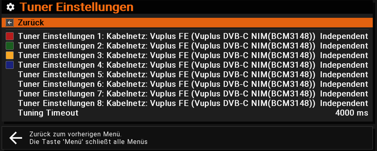

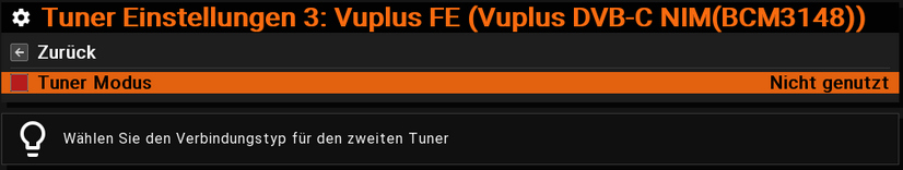

devil7 hat geschrieben: So 24. Nov 2019, 10:16 DVB-C hatte ich nicht testen können, da kein Kabelanschluss. Aber 2 SAT Tuner auf Independent eingestellt, funktioniert. Also Aufnahme auf einen TP, auf einen anderen TV schauen ... :wink:
Das war nicht meine Frage. Mein zukünftiger Receiver hat ja nur maximal einen DVB-C FBC Tuner den ich nutzen kann. ;)
Nachtrag: oder erscheint ein FBC Tuner bei der Tunerauswaqhl als Mehrfachtuner?

Gorcon hat geschrieben: So 24. Nov 2019, 10:42
Bei mir sieht das so aus...
Beiträge: 3148
Has thanked: 171 times
Re: Neutrino auf ARM Quad Böxchen?
Danke, genau das war mir nicht klar. :thumbsup: :sunglasses:

ja vielen Dank für den Screenshot des FBC-Tuners.
Grundsätzlich spiele ich auch mit dem Gedanken eine Kiste mit FBC-Tuner anzuschaffen. Jetzt weiss ich allerdings, dass es "gewisse AddOns" gibt, welche mit der Aussenwelt kommunizieren und da mag man es meist garnicht, wenn anstelle von einem Programm bis zu 8 Programme parallel geschaut werden, weil die FBC-Tuner schon mal pro-aktiv 5,6 oder von mir aus auch 7 weitere Transponder empfängt, damit das Umschalten dann schneller geht.
Frage: kann man diese 8 Tuner einzeln ein/ausschalten, oder gar konfigurieren ? (so das man für jeden Tuner auch andere Satelliten einstellen kann, auch wenn diese den selben Kox-Anschluss nutzen ?)
Hounddog
Beiträge: 31
Box: Uno4kSE - AX-HD51
Beitrag von Hounddog »
Joerg hat geschrieben: Mo 25. Nov 2019, 19:22 Frage: kann man diese 8 Tuner einzeln ein/ausschalten, oder gar konfigurieren ? (so das man für jeden Tuner auch andere Satelliten einstellen kann, auch wenn diese den selben Kox-Anschluss nutzen ?)
Kannst du... :eyes:
