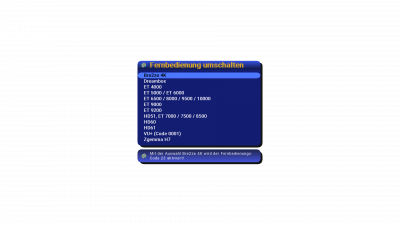

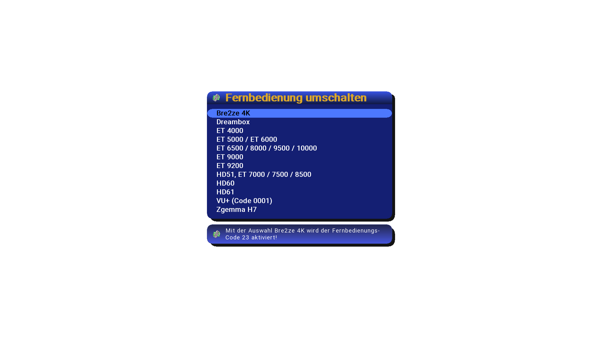

Re: Frage zur FB Taste V-Format / V-Mode
Don de Deckelwech hat geschrieben: ↑Do 18. Feb 2021, 20:54 hehe, die (also alle) Armboxen nicht, aber manche von denen... ;)
....aber wir haben ja schließlich das privileg unter diversen fernbedienungen auszuwählen. :grinning:
