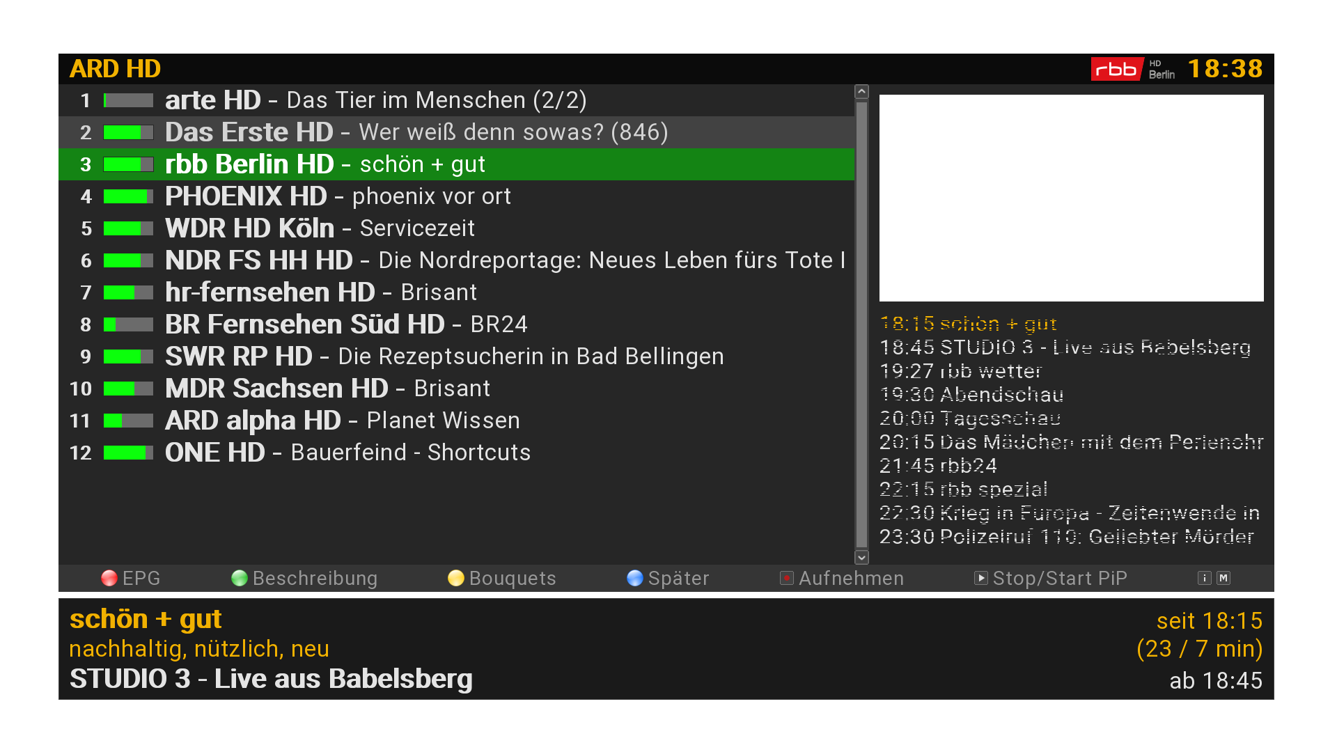

Re: ZGEMMA H7C Bugs
in letzter zeit sehe ich immer öfter dieses problem mit dem zerrissenen text siehe bild,

Beiträge: 3227
Has thanked: 89 times
Been thanked: 132 times
Re: ZGEMMA H7C Bugs
Der Bug ist alt wie der Wald. Naja, zumindest fast. 😀
Komischerweise tritt er nur in der Kanalliste auf. Zumindest kenne ich ihn nur von dort. Ich beschuldigte mal die CComponents, die des vielen Textes wegen scheitern. Das ist jedoch nur geraten.
Re: ZGEMMA H7C Bugs
a ..so,jut ... alt wie der wald. hatte ich aber so noch nicht auf dem schirm erst seit kurzem bei auflösung 2160/50
ich beobachte das mal unter 1080/50 damit hatte ich bis dato keine "probleme"
Re: ZGEMMA H7C Bugs
bei mode 1080/50 kommt das im log
CChannelList::paint() after paint head: 5 msec
CChannelList::paint() after paint body: 54 msec
ShowText 'zdf_neo HD - Bares fur Rares'
und bei 2160/50 sieht es so aus
CChannelList::paint() after paint head: 4 msec
CChannelList::paint() after paint body: 161 msec
fehlt da die acceleration ?
Re: ZGEMMA H7C Bugs
jokel hat geschrieben: ↑Do 24. Mär 2022, 20:20 a ..so,jut ... alt wie der wald. hatte ich aber so noch nicht auf dem schirm erst seit kurzem bei auflösung 2160/50
bei mode 1080/50 gibt es keine probleme
Re: ZGEMMA H7C Bugs
jokel hat geschrieben: ↑Do 24. Mär 2022, 18:48 in letzter zeit sehe ich immer öfter dieses problem mit dem zerrissenen text siehe bild,
teste seit 5 tagen mit 2160/50 und habe den font auf grösser > 18px gestellt also 20-22 und siehe da
alles roger keine artefakte mehr bzw. kein zerrissen text. vanhofen hast du das gefixt?
oder kann es sein das ich unter /usr/lib/ die locale angelegt habe.seitdem habe ich auch unter mc auch umlaute.
locale.zip
(290.99 KiB) 601-mal heruntergeladen
Beiträge: 3227
Re: ZGEMMA H7C Bugs
Nein, ich hab daran nichts gemacht. Dass der Fehler bei dir derzeit nicht auftritt, ist Zufall. Eine typische race condition eben. Schwer zu finden und schwer zu fixen.
Re: ZGEMMA H7C Bugs
wettlaufsituation ? .. z.z. läuft alles rund halt ist doch schön :relaxed: zumindest betreff h7
