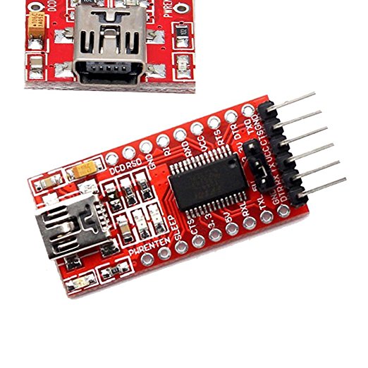

Und noch eine "Alternative"
Ein FT232RL mit Jumper auf 3,3V

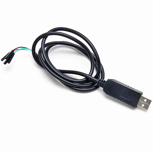

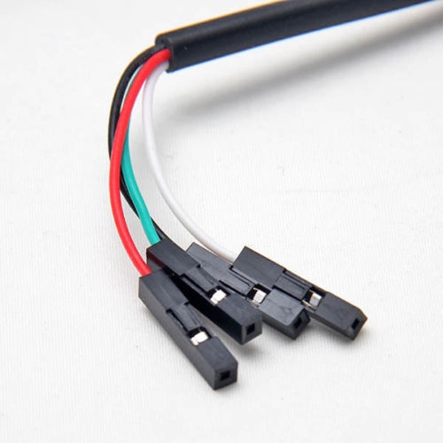

ich habe mir (bei Ebay) so ein Kabel gekauft, das hat am anderen Ende vier einzelne kleine Buchsen, man muss also nicht basteln:
USB zu TTL RS232 5V PL2303 HX Adapter Kabel Seriell Konverter Modul für Arduino
Die Belegung des Kabels ist wie folgt (und in der Reihenfolge im Stecker in der Box von oben, also von der Rückseite aus gesehen):
Schwarz = GND (Masse)
Weiss = RXD
Grün = TXD
Rot = VCC (+5 V) <--- dieses habe ich bei mir in der Box nicht angeschlossen!
Einziger Nachteil (bis jetzt): es ist recht kurz ("nur" ca. 1 Meter), aber dafür gibt es ja USB-Verlängerungen... ;)

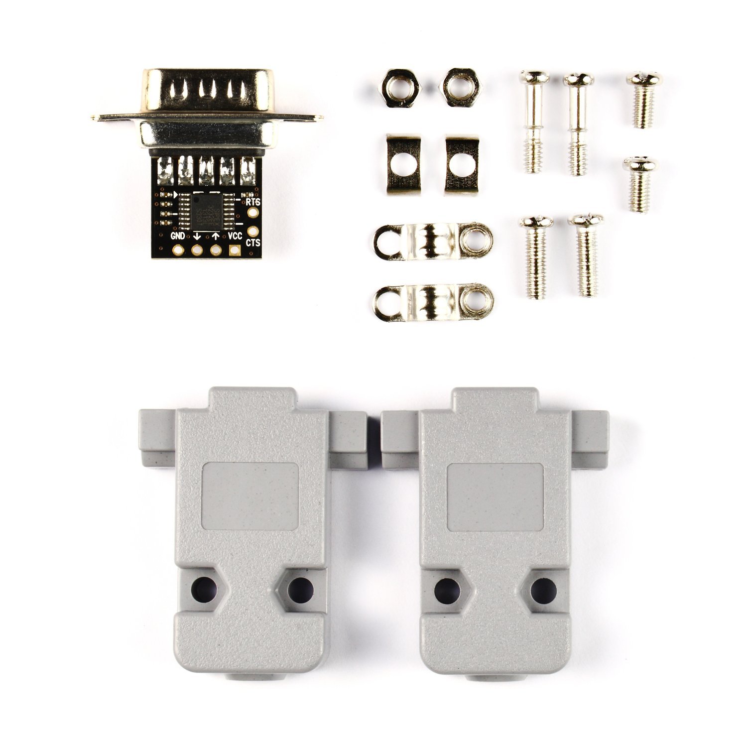

Ich habe übrigens dieses hier im Einsatz (NulSom NS-RS232-02):
mit folgender Verschalung (incl. VCC):
Box    NS-RS232
GND  - GND
TxD  - RxD (->)
RxD  - TxD (<-)
3,3V - VCC
Funktioniert wie gewünscht... :)
