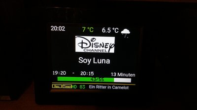

So alles läuft. Werde diese Woche dann die config , Logos usw. hier hochladen.
Muss ich das als Zip packen ?
Muss nur noch die Wetterdaten ändern, da ich auf meinen Server zugreife.
Freue mich, wenn jemand das Standby dann machen könnte. Mit fällt noch nichts vernünftiges ein.
PS: Ist das scripts Weather eigentlich im Image enthalten ?
So lasse ich das Display im MOment.
Oben links Uhrzeit, Wetter von morgen, aktuelles Wetter, Symbol
Unten von links nach rechts. Icon für Rec und Timer, HD Restspeicher, folgende Sendung die kommt.
Hier schon einmal die config
Icons kommen später noch
PS: das muss noch geändert werden, damit man das aktuelle Wetter auch mit der vorhanden Weather Script nehmen kann
Bekomme die Zip Datei mit den Logos hier nicht hochgeladen. Sorry. ist zu gross
