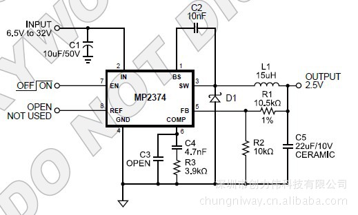

Ich weiß es nicht, müsste jemand mit einer intakten NEO Twin mal ausmessen.
Ich selbst hatte noch keine Twin hier zur Reparatur, will ich auch net :)
Hier liegen z.B. zwei Sattuner aus NEO1, die ich versucht habe zu reparieren, alles durchgemessen, trotzdem wollen die nicht.
Und ich hab die Spulen und Shottkydioden auch hier als Ersatzteil gehabt.
Wie schon oft gesagt, können es auch die Transistoren sein, die im Standby die LNB Spannung abschalten,
die sind oft mit kaputt. Auslöten reicht, dann ist die LNB Spannung immer an. Messe mal an Pin 7 die Spannung, denn das ist der Enablepin !
Ich hänge mal von dem Spannungsregler IC eine schematische Zeichnung an, Originalstromlaufpläne gibt es leider nicht puplic.

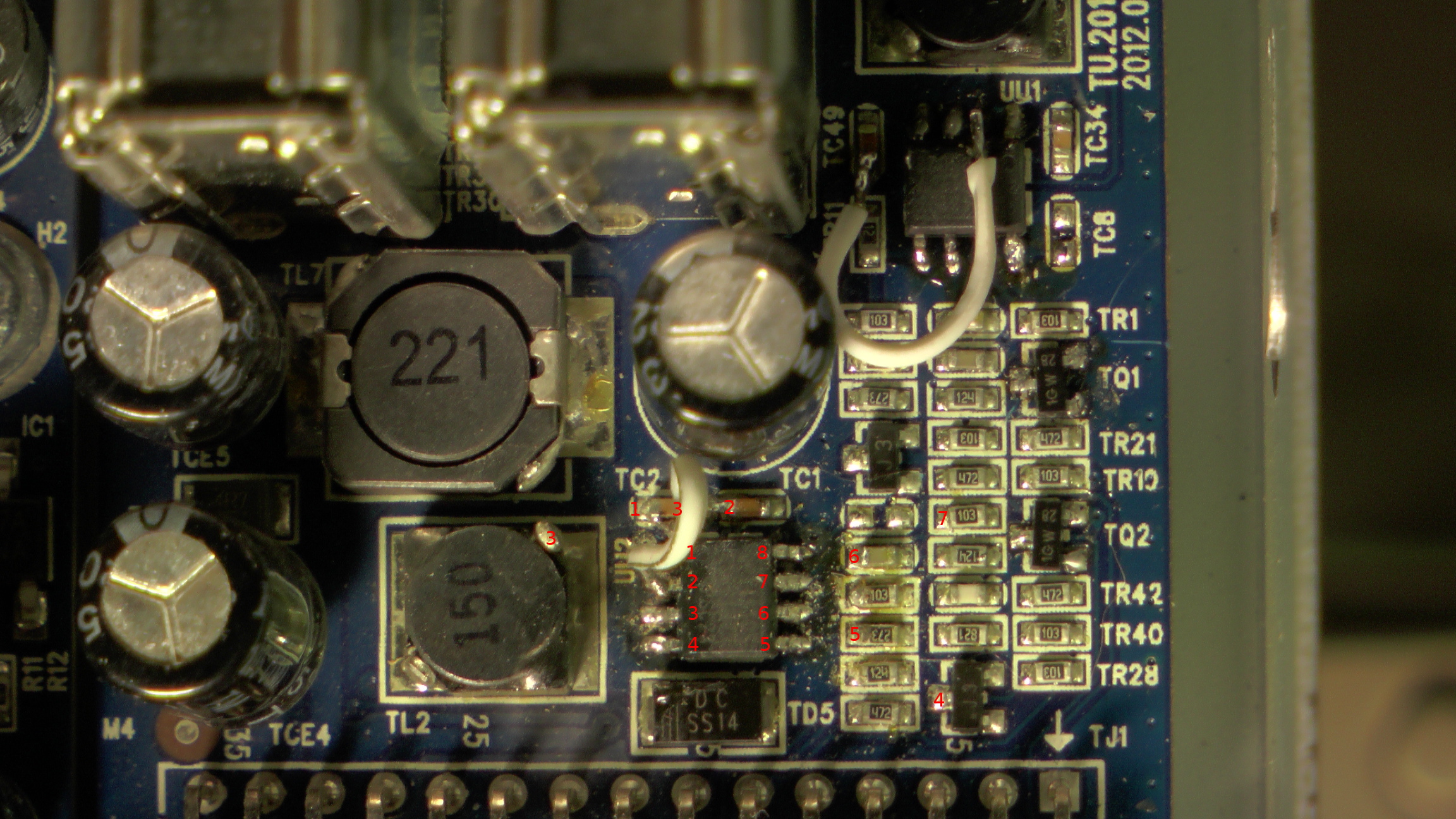

Hallo Annie,
ich habe erst einmal Kontaktsuche betrieben und folgende Verbindungen gefunden:
Allerdings konnte ich für den Pin 8 keine Gegenstelle finden. Vielleicht wird diese gar nicht verwendet?
Die Transistoren TQ1 und TQ2 sind ausgetauscht worden. Als nächstes werde ich dann mal die Spannungen im Betrieb messen.
LG Harry

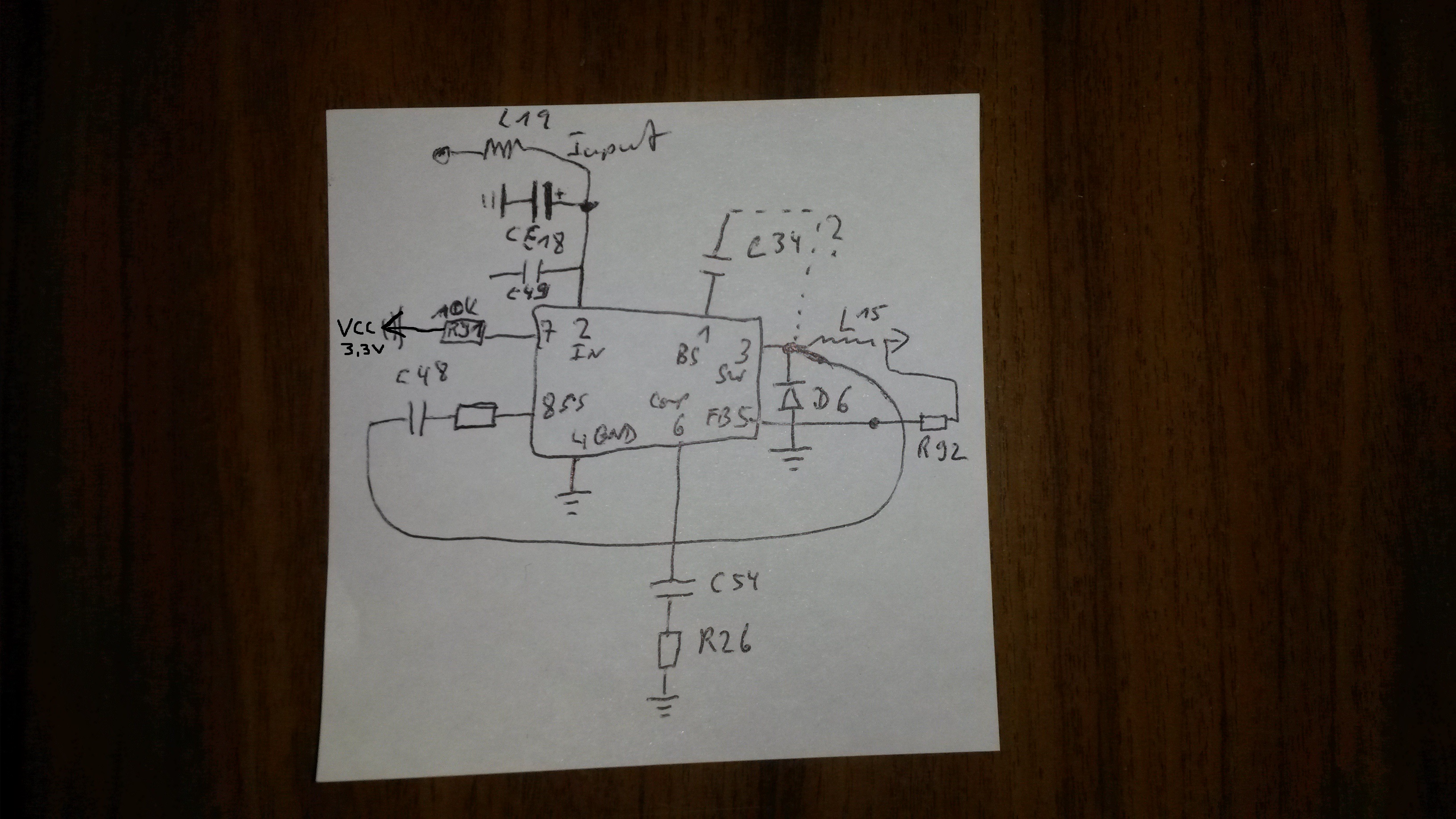

Pin 8 ist auch in der NEO1 unbeschaltet, bzw. zwar Lötpunkt ohne Bauteilbestückung.
Pin 3 (Ausgang) des Spannungsreglers muß ja Verbindung zur Induktivität (Spule) und Kathode der Shottkydiode haben.
Mein handgemaltes hochauflösendes Blockschaltbild vom Spannungsregler (aus NEO1) hast du schon mal gesehen :)
Der Platz des Widerstandes zu Punkt 8 ist nicht bestückt, in der Zeichnung aber dargestellt !

Hallo , wo bekomme ich diese Bauteile ( siehe Foto)
Klappt das auch mit einem normalem Lötkolben?
Benötige das ganze für 2 Receiver

Achtung!
Es wird in solchen Videos zwar immer gezeigt wie man eventuell das Einlöten bewerkstelligt, jedoch NICHT wie man das alte Teil mit einfachen Mitteln entfernen kann ohne die Platine zu zerstören.
Das entfernen des alten IC's ist der Schlüssel für das ganze gelingen. Oft sind ja 1-2 Anschlüsse richtig verschmort und man muss sehr vorsichtig mit der Aufbereitung der Lötpads sein, um die leiterbahnen nicht zu zerstören.
Sehr oft werden beim Herausnehmen die Lötpads und leiterbahnen ausgerissen.
Ich schneide die 8 Lötfüße direkt neben dem IC mit einem Cutter ab und entferne dann einzeln an jedem Lötpad mittels Lötkoleben und frischem Zinn die Reste.
Auch wird auf jedes Lötpad dann etwas frisches Lötzinn aufgebracht, was dann beim Einlöten genügt. Den IC richtig aufsetzen und jeden Fuß ohne Zugabe von Lötzinn durch aufdrücken der Lötspitze auf das endes des des Anschlusspins einlöten.
Sollte ein Lötpad weggebrannt oder gebrochen sein, dann eben mittels einer Litze den Kontakt zum nächsten Lötpunkt herstellen. In den Bildeern oben sind diese eingezeichnet.
Achtung, der Q1 Transistor ist laut meiner Erfahrung fast immer auch betroffen, vorerst auch nur entfernen, funktioniert auch ohne dem Teil. Diesen entferne ich auch so wie den IC mittels Cutter.
Zuletzt habe ich für die Elkos am Netzteil samt Spannungswandler und Q1 an der Tunerplatine für die Reparatur ca. 30 minuten benötigt.
