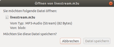

Hier wird in der UPNP-Widergabeliste nichts angezeigt. Ich kann zwar im NI-yWeb den Link des Senders anklicken, dann wird mir nur angeboten, das ich die m3u-Datei speichern kann. Die gespeicherte m3u-Datei kann ich zwar dann mit dem VLC-Player starten und das stremen funktioniert dann auch mit dem entsprechenden Sender, aber ist doch sehr umständlich.
- Hat jemand eine Idee woran das mit dem UPNP und dem VLC-Player ligen könnte? Ich verwende hierfür eine Ubuntu 18.04 und VLC 3.0.4
- Kann ich z.B. Firefox unter Ubuntu so konfigurieren das beim Link die m3u-Datei nicht nur speichern kann, sondern direkt die Anwendung VLC-Player starten kann? Unter Firefox Einstellung/Anwendung ist die m3u-Datei nicht verfügbar und kann da auch nichts eintragen.

Hallo , Zitat ... " dann wird mir nur angeboten, das ich die m3u-Datei speichern kann "
probier doch mal nicht " speichern " sondern " öffnen " !
so mache ich das immer , ist halt auch möglich ...

Danke für die Antwort, diese Option habe ich aber leider nicht.
Ich kann nur Datei speichern oder Abbrechen.
