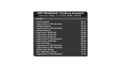

vanhofen hat geschrieben: Mo 10. Dez 2018, 21:20 Prinzipiell funktioniert das Plugin bei mir, es findet nur keine Daten.
Sieht es so aus?

Re: [Plugin] ARD-Mediathek
Jepp.

Dann wird das Plugin wohl erst dann wieder funktionieren, wenn es gefixt ist
Und das oben Beschriebene entpuppt sich als dann doch als Mysteriium. Geschehen ist es dennoch.
