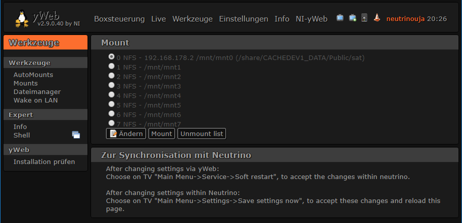

kerlimann
Beiträge: 30
Registriert: Mi 12. Dez 2018, 19:53
Re: aufnahmen werden nicht gefunden per nfs
Beitrag von kerlimann »
das meinst? da ist der mount eingetragen! sonst könnte ich doch garnicht aufnehmen
Beiträge: 673
ne
drücke > Play
dann Menü --> Einstellungen --> Verzeichnisse
(ist das gleich wie die Methode, die DdD genannt hat über Einstellungen -- > Multimedia ...)
