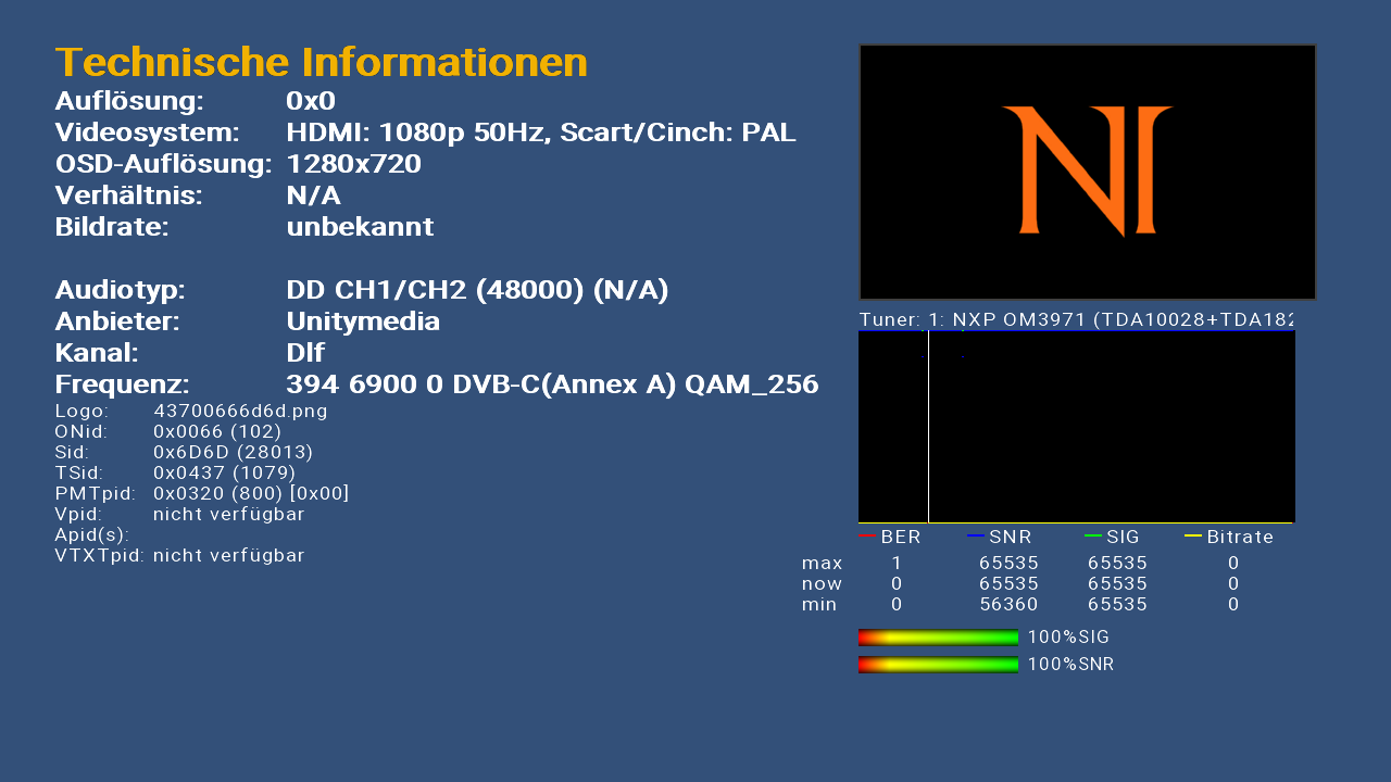

Re: UNITYMEDIA: Change Day am 22.01.2019
Die Radiosender des Deutschlandfunks (Dlf...) existieren hier (NRW) noch in der services.xml, allerdings ohne Content.
Wenn ich dort die "Technischen Informationen" aufrufe, hängt sich ein NI (vom 23.01.19) weg.
Nur Reboot hilft!
Kann das Jemand nachstelllen ?
edit: Nachtrag Plattform: HD51 -> S2X/C/T2

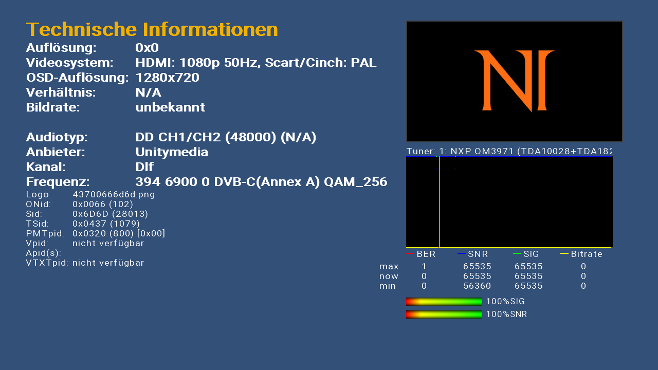

Habe den DLF mit meiner Trinity und auch mit der AX51 probiert ,
bei CST war Taste rot dann blau gedrückt okay , siehe Bild
bei der AX51 war Radio-Sender DLF nicht auffindbar ...
Nicht der Start der "Technischen Info" ist hier unmöglich, sondern das Verlassen!
Könnte ja auch sein, dass meine persönliche Schriftgrößen-Einstellung (mit dem damit verbundenen Durcheinander im OSD) für den HALT verantwortich ist. Deshalb meine Frage.
Ich habe vorerst diese 'abgeschalteten' Radiofeeds sowohl in services.xml als auch dem ZDF-Bouquet von UnityMedia manuell gelöscht.
Aber mit aktivierter Hintergrundaktualisierung auf der HD51:
/tmp/currentservices.xml
<zapit>
	<cable name="F01 UnityMedia">
		<TS id="0437" on="0066" frq="338000" inv="2" sr="6900000" fec="0" mod="5" sys="2">
			<S action="add" i="6d6c" n="Dlf Kultur" t="2" s="0" num="0" f="0"/>
			<S action="add" i="6d6d" n="Dlf" t="2" s="0" num="0" f="0"/>
			<S action="add" i="6d71" n="Dlf Nova" t="2" s="0" num="0" f="0"/>
		</TS>
	</cable>
</zapit>
werden die trotzdem noch 'gefunden'...
... und würden mit "Kanllisten neuladen" per action="add" auch wieder 'eingearbeitet'!
