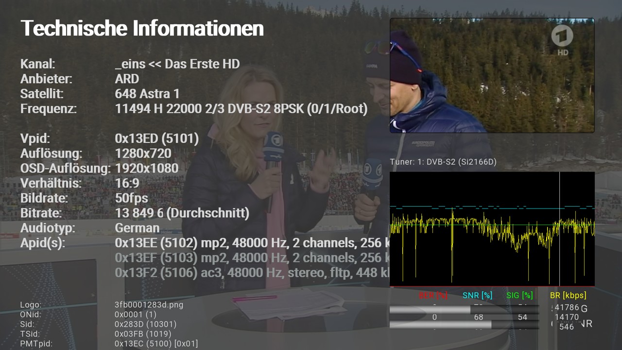

ich hab da mal was bezüglich der Änderung in den technischen Informationen zum aktuellen Sender.
Wie ich durch Zufall sehe habe ich auf meiner Trinity mit NI-Image vom 28.12.18 noch das alte Format, wo neben dem Sendernamen (Channel:) zum einen der persönlich gesetzte un=Name steht, sowie der originale Sendername wie eingelesen (screenshot mit grauem Hintergrund).
Ich weiss nicht genau wann, aber irgendwann wurde die Anzeige geändert, der originale Sendername wird nicht mehr angezeigt (Screenshot schwarzer Hintergrund), was ich persönlich sehr schade finde und in keinster Weise als Verbesserung ansehe, obwohl mir die Reihenfolge der Menüpunkte auch übersichtlicher erscheint. Image ist von heute auf der HD51, aber ist schon seit einiger Zeit so.
geht nur um die Anzeige der Sendernamen, die Überlagerungen unten rechts liegen eher am verwendeten Zoom-Faktor von 120/120 und seh ich eher als persönliches Problem (aber ich hatte bislang keine Lust die ~94 Möglichkeiten zu den Schriftgrössen manuell einzustellen, wo es mit dem globalen Zoom-Faktor erstmal auch funzt, aktuell wüsste ich jetzt auch kein anderes Menü mit welchem die Anzeige nicht korrekt ist)

In meinem Eigenbau-Image ist das mit dem 'gesendeten' Namen noch drin. Kann aber sein, dass das noch mein eigener Patch ist. Ich rebase die Sourcen vor einem neuen Build. Auf meiner HD51, Build vom 14.02.2019:
Viel schlimmer finde ich die Anordnung im "Mittelteil". Ich hatte bei der CST/Tuxbox-Version mal angeregt, die Pids (V und A) zu den übrigen PIDs in den unteren Bereich mit kleinerer Schriftgröße zu verlegen. (z.B. wie im oberen Bild des vorherigen Posts) Gerade bei den APIDs gibt es bei der von mir gewählten altersbedingten Schriftgröße für die Kanalliste ziemliches Chaos im Design.
Vielleicht könnte man für die Technischen Informationen auch eine eigene Schriftgrößen-Definition festlegen, die nicht userseitig verändert werden kann sondern nur auflösungsabhängig angepasst wird.
Ich sehe auch, in dieser damals 'verbesserten' Version waren die Progressbars für SIG und SNR noch unterhalb der PIDs angeordnet. (Eigenbau bs4cs vom November 2016, läuft noch auf dem Tank)
Besser sähe es aber aus, wenn man die - auch in identischer Breite - zwischen dem MiniTV und dem "Oszilloskop" eingefügt.

Das mit den fixen Fonts habe ich gestern umgesetzt. Die Idee hat mir gefallen. Funktioniert auch gut. Wenn das reif ist, checke ich es ein.

Danke, das sieht schonmal erheblich besser aus!
* Die Zwischenräume zwischen den 'Blöcken' mit einer Linie trennen. Das dürfte Platz sparen.
* Etwas mehr Platz zwischen den 3 Reihen Zahlenwerte für min/noe/max und den Progressbars für die SIG und SNR
Sieht so nicht gut aus, da die unterschiedlichen Schriftgößen jetzt ganz dicht untereinander stehen.
* Die "Gruppen" organisieren (Vorschlag, ohne die kursiven Gruppentitel)
1. Programm-relevante Angaben
> Kanal
> Anbieter
> Satellit (besser ?=> "Lieferant" oder "Quelle", statt zweimal Anbieter z.B. bei DVB-C)
> Frequenz (besser ?=> Tuning-Parameter")
> Logo
2. Ausgabe-relevante Daten
> Auflösung
> OSD-Auflösung
> Verhältnis
> Bildrate
> Bitrate 0xC3 0X98 <- Symbol für Durchschnitt, dann wird auch die Länge der Zahl 'hinten raus' unkritisch) ==> https://de.wikipedia.org/wiki/%C3%98
> Audiotype
3a. Standard-DVB-Daten ab hier die kleiner Schriftgröße
( ?? BC ID ??=> Broadcaster-ID z.B. bei Sat die SatPosition, falls das nicht oben bei Quelle/Lieferant nicht untergebracht wird)
> ON ID
> TS ID
> S ID
> PMT PID
> Video PID
> VideoText PID
3a. Audio-Sektion
> Audio PID(s)
3b. Conditional Access Sektion <<<< nur für verschlüsselte Sender
Cryptsysteme:
> System1 --> CAID CAID ...
> System2 --> CAID CAID ...
Wenn ich ein paar Vorschläge machen darf:TODO: some small position fixes
> Kanal
> Anbieter
> Logo
> Auflösung
> OSD-Auflösung
> Verhältnis
> Bildrate
> Audiotype
> ON ID
> TS ID
> S ID
> PMT PID
> Video PID
> VideoText PID
3a. Audio-Sektion
> Audio PID(s)
Cryptsysteme:
