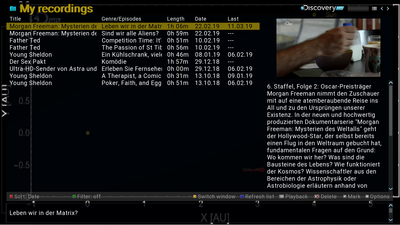

Den Mediaplayer hab ich zwar nicht aufgerufen, aber zumindest hab ich diesen auch personalisiert über das Mediaplayer-Konfigmenü (hauptsächlich "Last Play date" hinzugefügt, standardmässig wird das nicht eingeblendet)

also wir reden von den eigenen Aufnahmen und der Konfiguration der Auflistung der Filme
siehe Anhang (Screenshot)
und so wie ich das sehe ist das in der Datei moviebrowser.conf gespeichert (daher hab ich diese Konfig auch andauernd veroren beim Updaten, dabei ist das schon immer ein Akt die Einstellungen vorzunehmen *g*)
moviebrowser.zip
(601 Bytes) 402-mal heruntergeladen
