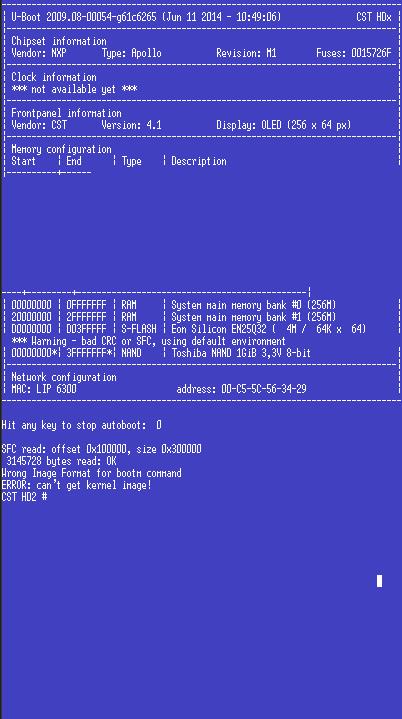

Re: Box bootet nicht
Hallo
ich habe folgendes Problem und bin mal wieder auf euere Hilfe angewiesen!
Ich war ein paar Tage im Urlaub und habe die Tánk stromlos gemacht.
Gestern wieder eingeschaltet und leider bootet sie nicht.
Versucht per USB Stick zu recovern hat auf anhieb nicht geklappt.
Habe dann per Nullmodemkabel, Jumper JP1 und Tera Term nach Anleitung versucht neu zu flaschen leider mag er das Image nicht annehmen... Welches sollte ich da am besten nehmen? Wäre über einen Tipp echt dankbar!

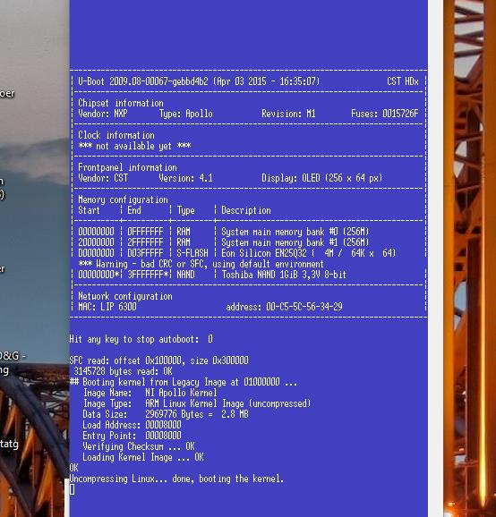

Guten Morgen,
bin die letzten beiden Tage leider nicht dazu gekommen... Deshalb heute ein neuer Versuch
Den Kernel hatte ich dämlicherweise auf dem Rechner entpackt und dann auf den Stick geschoben... Hab das jetzt abgeändert...
Leider komme ich über den angefügten Status nicht hinaus...
was mich beim flashen so stutzig macht ist die bad block table found Zeile beim schreiben des Images...

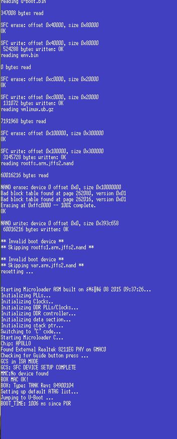

env.bin habe ich auch dazu gepackt. Die ich heruntergeladen habe ist aber nicht leer...
Probiere das mal aus
Nachtrag.
Habe die Dateien alle nochmal runtergeladen.
Leider weiter mit den angehängtem "Erfolg"!
Nachtrag.
Kontrolliere nochmals die Dateien auf dem Stick, ob die Dateinamenerweiterungen passen.
Dazu mußt Du unter Windows die Anzeige der Dateinamenerweiterung auch bei bekannten Erweiterungen aktivieren.
Oder ein Programm wie Total Commander dazu nutzen.
Sieht mir danach aus, als ob die Erweiterungen nicht passen, dementsprechend werden die Dateien nicht gefunden, bzw geskipped.

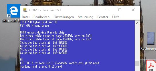

Hallo nochmal,
bin leider mit meinem Newbi Latein am Ende...
wen ich nach der folgenden Anleitung vorgehe
viewtopic.php?f=48&t=136#p283
scheitere ich schonmal am letzten Punkt da ich nicht im Bilde bin welchen Wert ich in Hex konvertieren muss...
Aber fern davon ab macht mich die Skipping Bad Block Anzeige im Log stutzig.... Könnte es sein das ein technischer defekt vorliegt oder bin ich einfach nur zu doof es hinzubekommen? Falls dem so ist müsste / könnte ich maich damit abfinden würde dann aber meine Recherche und Bemühung zu dem Thema einstellen...
Gruss
Jörg
Gruss
Jörg
- Beiträge: 915
die Bad Blocks sind eigentlich OK, werden ja erkannt und dann sollten die übergangen werden. Es gibt auch einen Weg diesen Bad-Block-Table zu löschen - DANN hast du ein Problem *g* wie man vorher beim Löschen (erease) sieht, wird ja 3mal mehr Speicherbereich gelöscht, wie später benötigt wird zum Schreiben.
Persönlich finde ich dieses GCG (oder s0) in ISA MODE verwunderlich, gibts aber auch bei anderen wo das Recovern funktioniert hat = muss auch nix mit der Hardware sein.
Dieser Realtek 8211eg als dem Bootlog ist ein Wlan-Stick ? also ich würde ich per se mal alles abklemmen was abklemmbar ist und erstmal nur die Box selber versuchen.
und dann guck doch mal, wie man ein vernünftiges Logfile erzeugt, so bekommt man ja Augenkrebs. Oder nimm Putty, da ist das ganz einfach
