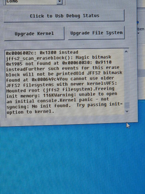

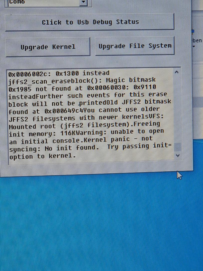

habe mainboard tausch gemacht die box bleibt bei booting kernel stehen weis nicht welchen bootloader oder image habe nevis versucht ohne erfolg
hab mal ein log vielleicht kann mir einer helfen

Na den Loader hast du ja schon, hoffendlich auch den richtigen, nun braucht es noch die Files, die kommen auf einen USB Stick (verschiedene probieren) und dann den Kernel mit dem Tool flashen.
Schau auch mal in den Link: nevis-hd1-bse-neo-neo2-zee-f24/neo-ohne ... tml#p17188
Und wichtig auch der folgende Post 15 im gleichen Thread.
