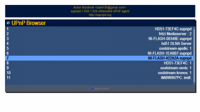

Habe den UPnP Browser oft gebraucht , doch den Ton immer normal nutzen können ...
( wenn etwas anderes mit der Bedienung mit dem UPnP Browser gemeint ist ... ) -
ich nutze meine HD51 , gehe auf den U.Browser und dann auf die Trinity/xupnpd zum Abspielen eines Films -
der Ton dazu ist aber immer/meist okay
anbei Fotos : HD51 - Grüsse - imi8mm
