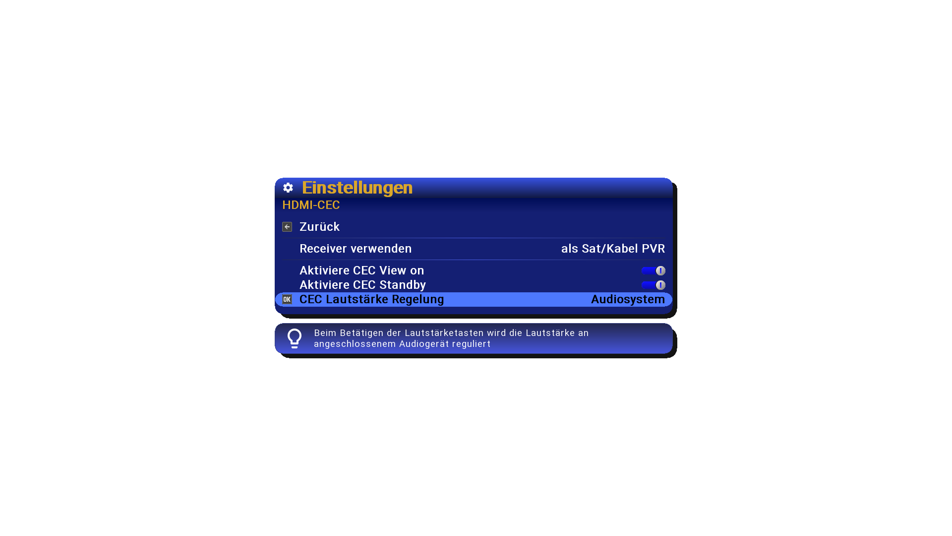

Re: Pip und Timeshift
Ich hänge meine Frage mal in diesen Thread mit rein: Funktioniert mit der H7C/S und dem NI-Image CEC ? Wenn ja, kann man damit wie bisher "nur" den TV mit ein- und ausschalten, oder gibt es inzwischen die Funktion, die Lautstärke eines gekoppelten AV-Receivers mit der FB der Zgemma zu verstellen ?
Denn neben Neutrino sind PIP und CEC für mich ein must-have, bevor ich den Kauf eines Ersatzgerätes für meine Zee2 in Betracht ziehe. Ich bin nämlich auf der Suche nach einem Nachfolger für meine Zee2, welcher das HDMI 2.0 Protokoll beherrscht
die antwort ist jein und ja.....soll heißen..Nanobot hat geschrieben: ↑Di 16. Feb 2021, 02:22 Ich hänge meine Frage mal in diesen Thread mit rein: Funktioniert mit der H7C/S und dem NI-Image CEC ? Wenn ja, kann man damit wie bisher "nur" den TV mit ein- und ausschalten, oder gibt es inzwischen die Funktion, die Lautstärke eines gekoppelten AV-Receivers mit der FB der Zgemma zu verstellen ?
die funktion hängt von deinen komponenten ab....und ist wie immer bei hdmi-cec ein wenig glücksspiel.
ich habe hier eine zgemma-h7s an einem pioneer-AVR und einem aktuellen pana-oled.
nach durchtesten aller einstelloptionen und diverser hdmi-kabel habe ich momentan folgende situation....
das einschalten der kette über die box funktioniert gut ---- das abschalten der kette über die box jedoch nicht. (AVR bleibt an)
die lautstärkeregelung am AVR über die boxfernbedienung funktioniert ....ist aber ein wenig träger als die direkte regelung.
anbei noch ein screenshot der einstelloptionen.....
