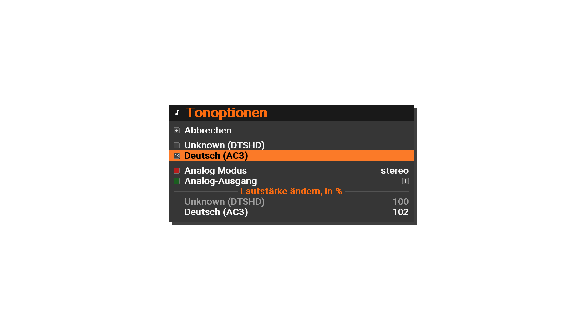

Also nach Flashen eines Nightly vom 5.2 21 tritt dieser Fehler auf: Aufnahme eines Titels von Deluxe Music HD -> Wiedergabe ohne Ton.
Es betrifft vor allem HD+ Sender, bei mir z.B. Deluxe Musik HD u.a.
Nach Wiederherstellung des Image vom 26.1.21 ist dieser Fehler weg. Ich habe von den Tonoptionen Screenshots gemacht vom gleichen Kanal mit dem "alten" Image und dem "neuen". Die allgemeinen Einstellung sind alle gleich.
Meiner Meinung nach wird nur die "unbekannte" Spur aufgenommen -> keine Wiedergabe.
Wieso entsteht überhaupt diese Bezeichnung? Hier funktioniert es Die Audio-Einstellung generell Ich hoffe es ist verständlich genug ... Und wie gesagt, gleicher Kanal, gleiche Sendung!

das ist nicht nur bei Aufnahme falsch.
würdest du alle Tonspuren aufnehmen, könntest du umschalten, mutmaße ich mal.
da ist was kaputt im build, da wird ne Tonspur Unknown (DTSHD) angezeigt , die es nicht gibt !!!!

Ja ist klar (zumindest mir nun
nach dem cherry-pick von https://github.com/TangoCash/neutrino-t ... 348bf75b00 sollte das wieder "normal" sein

Ich nehme alle Tonspuren auf und kann trotzdem nicht umschalten!
Aber mit Tango's Kommentar ist ja nun alles klar, oder ...
