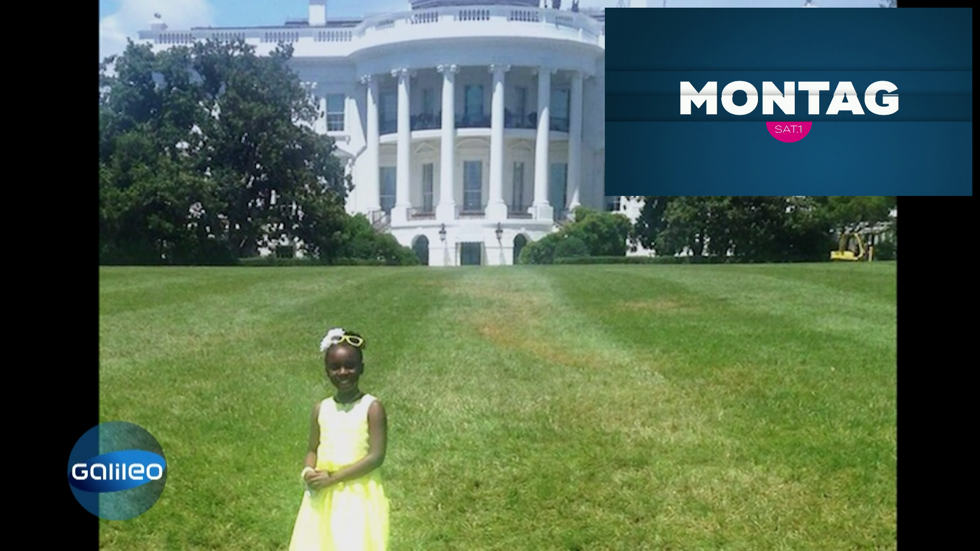

Bin am Überlegen zwecks Umschaltung (Tauschen). z.Z läuft bei mir seit ca. 2 Stunden in klein Pro 7 HD
und gross RBB HD, zumindest hat die Box mal was zutun :wink:

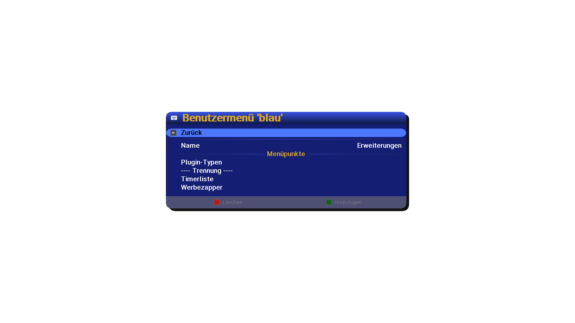

Ich habe mir das FFPip Plugin mit dem Menüeditor sowieso direkt unter der blauen Taste eingeordnet. Daher spielt es keine Rolle, ob es Script oder Werkzeug ist.

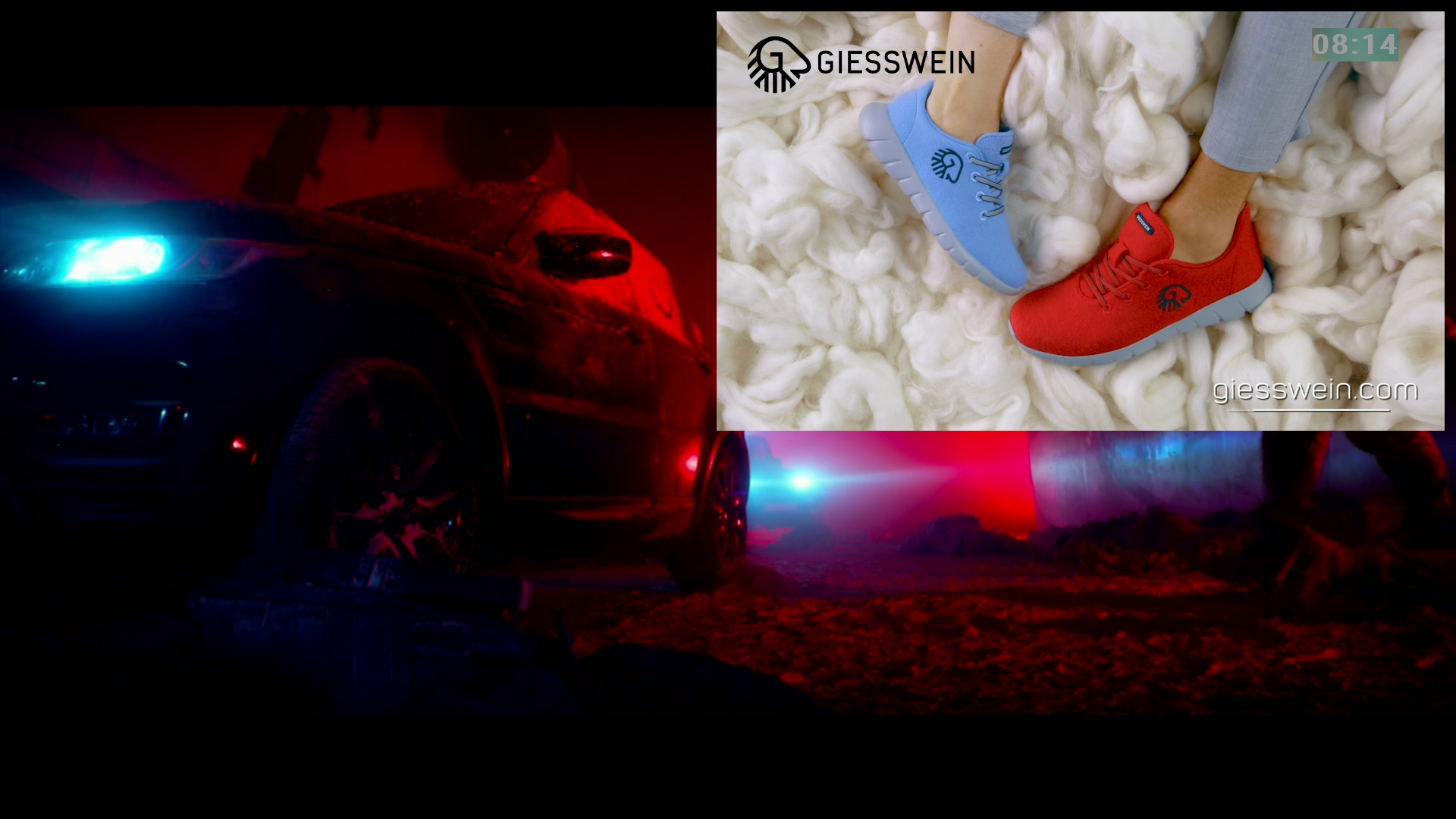

Re: ffmpeg als PIP-Ersatz
Für mich könnte das PiP Fenster doppelt so groß sein...
Klappt ganz gut in der HD51 mit zwei Sat Tuner
Hier beide Sender in HD !!!

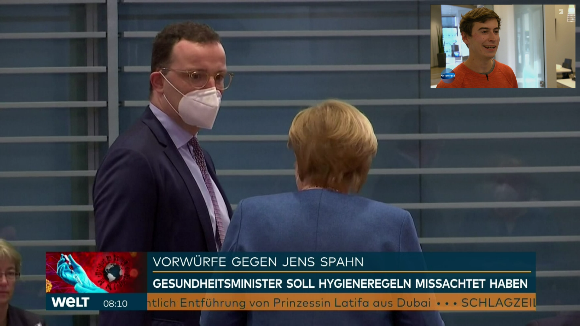

Beiträge: 1071
bei 1080i(p) sind 9 und 6 optimal für die Größe.

Ideal wäre es natürlich wenn man es direkt auf eine unbenutzte Taste legen könnte.
wie auch Nanobot schon angedeutet hat, ist die Personalisierung der Menus (Einstellungen->Menüs anpassen (gelb) ) dein Freund, so hab ich mir gerade erfolgreich das Plugin auf die Next-Taste ( das > auf der HD51-FB) gelegt.
Allerdings wird nach der Ausführung des Plugins darüber dann anschl das Hauptmenu eingeblendet, jetzt fragt mich nicht, warum... ;)
Beiträge: 1071
hab ich mir gerade auf die gelbe Taste gelegt...
hier kommt nur pip an aus, nach ein paar Sekunden ist das PiP Menüfenster automatisch weg

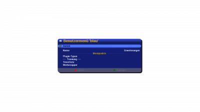

Beiträge: 1457
Has thanked: 41 times
Don de Deckelwech hat geschrieben: Sa 27. Feb 2021, 23:51 - was leider wirklich blöd ist: die Position im blauen Menu hat sich dadurch geändert, früher war es in Skripte, jetzt in Werkzeuge, sorry. Ob man das ändern kann, hab ich auf die Schnelle nicht rausgefunden, vllt geht das mit der Personalisierung der Menus, müsste man mal gucken.
hallo don,
wo das plugin zu finden sein soll ...... kannst du doch in der cfg-datei des plugins definieren ....
type=0      ausgeschaltet
type=1      Spiele
type=2      Werkzeug (normales Plugin, meist über blaue Taste)
type=3      Script (im NI über blaue Taste / Skripte zu finden)
type=4      LUA-Plugin
integration=0   deaktiviert (Anzeige über blaue Taste)
integration=1   reserviert, bisher ohne Funktion
integration=2   Anzeige des Plugins im Menü Multimedia
integration=3   Anzeige des Plugins im Menü Einstellungen
integration=4   Anzeige des Plugins im Menü Service
integration=5   Anzeige des Plugins im Menü Informationen
integration=10  Anzeige des Plugins im Menü NI-Einstellungen
und wenn du so wie im screenshot konfigurierst sind die untermenues (werkzeug/script etc.) weg ....
und es werden bei fehlender integration nur die plugins angezeigt.
