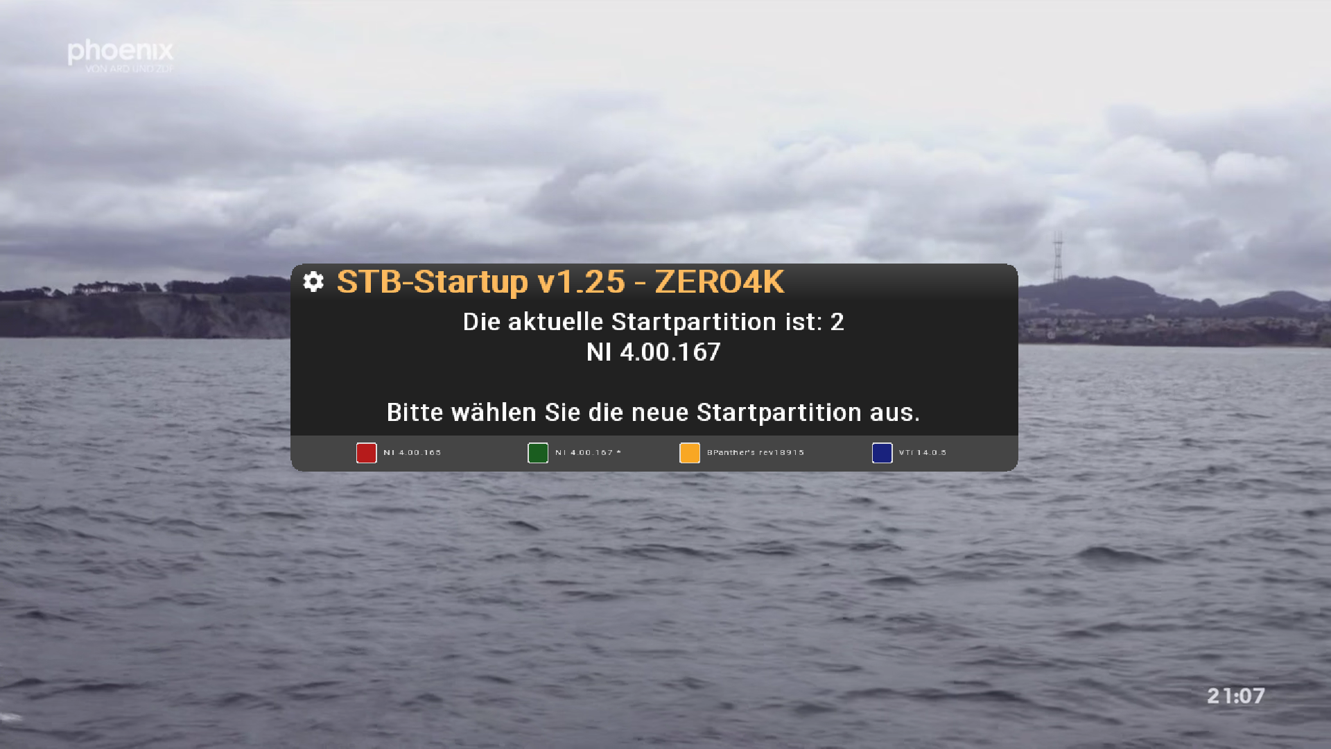

Da ich multiboot nutze, gestern ein Update machte, funktioniert dies nicht mehr.
Weil diese Startup.lua fehlerhaft ist. Ist es nicht möglich diese funktionierende mit reinzupacken?

habanatz hat geschrieben: Do 8. Apr 2021, 20:52Da ich multiboot nutze, gestern ein Update machte, funktioniert dies nicht mehr.
kannst du dir das Plugin stb-startup_vuplus.lua selber reinpacken

Update in gleiche Partition sollte funktionieren, geht hier jedenfalls auf Uno, HD51 und HD51
Meine Uno hat so eine /boot/startup:
boot emmcflash0.kernel_4 'root=/dev/mmcblk0p11 rootfstype=ext4 rootflags=data=journal rootwait rw coherent_pool=2M vmalloc=666m bmem=641m@350m bmem=641m@2430m'
das müsste dann die 4. Partition ein, Image ist vom Januar 2021
Andere Werte sind :
Partition 1 = 1 und 5
Partition 2 = 2 und 7
Partition 3 = 3 und 9
Partition 4 = 4 und 11
Was für Images hast du denn in den anderen Partitionen ?
Ich hänge meine stb-startup mal an...
stb-startup-vuplus.zip
(3.97 KiB) 106-mal heruntergeladen

Ab heute sollte das korrekte Multiboot-Plugin bereits in den VU+-Images drin sein.
Beiträge: 2776
Has thanked: 31 times
Been thanked: 6 times
Re: Spitze
vanhofen hat geschrieben: Fr 9. Apr 2021, 08:13 Ab heute sollte das korrekte Multiboot-Plugin bereits in den VU+-Images drin sein.
Bei der VU+4k UnoSE hat sie noch immer den falschen Namen. (Image eben geflasht)
Nachtrag: heute gabs wohl wieder kein neues Nightly. ist vom 8.04. :worried:
Umbennen bringt auch nichts, habe wieder die 1.02 eingespielt, die funktioniert.
Danke funzt wieder seit heute

Keine Ahnung was Du damit jetzt meinst! Das ich die Dateien umbenennen kann weis ich selbst, (funktionierte aber nicht!).
Heute ist die funktionierende Startup jetzt auch im Image. Die Menüfunktion gibt es dort aber nach wie vor noch nicht.

Gorcon hat geschrieben: Sa 10. Apr 2021, 09:15Heute ist die funktionierende Startup jetzt auch im Image. Die Menüfunktion gibt es dort aber nach wie vor noch nicht.
es ging um das Multiboot das hatte nicht funktioniert und seit gestern funktioniert das wieder :thumbsup:

Gestern ging es ja noch nicht weil da erstens die falsche startup drin war und zweitens diese auch falsch benannt war. Erst mit dem aktuellen Image funktionierte es (am 9.04. gabs es ja kein neues, das war vom 8.04. ;) )
Die Menüfunktion um den Boxmode umzuschalten gibt es aber auch mit der v.1.25 noch nicht (oder funktioniert nicht mit meiner VU+)

Gorcon hat geschrieben: Sa 10. Apr 2021, 09:59Die Menüfunktion um den Boxmode umzuschalten gibt es aber auch mit der v.1.25 noch nicht (oder funktioniert nicht mit meiner VU+)
bei mir ist der Menüpunkt auch nicht zu sehen aber ich habe ja die Zero 4K die hat ja nur einen Tuner
