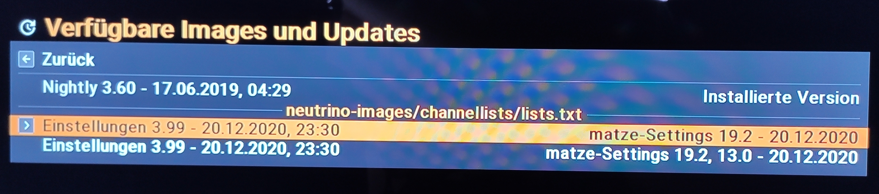

Kann ich meiner Link mal wieder ohne Probleme ein aktuelles Nightly spendieren, oder muss irgendwas beachtet werden..... :thinking:
Derzeitiger Stand:

Guten Abend,
kann ich die Nightly's auch per Online Update installieren? Denn mir wird da nix angeboten. :thinking:
Oder sind die immer manuell zu installen?

Miky hat geschrieben: Mo 9. Aug 2021, 13:21 Ist die update. urls korrekt?
https://neutrino-images.de/board/allgem ... -t282.html
Also die hatte ich verglichen. Hat sich ja seit 2016 nicht geändert. Hab die jetzt nochmal ersetzt, aber unveränderter Zustand.
Wenn die falsch wäre, würden doch auch die Settings nicht kommen, oder? Die sind ja für die 3.99 zu sehen.

Gorcon hat geschrieben: Mo 9. Aug 2021, 17:44 Hast Du die URL mal mit dem Browser getestet?
http://neutrino-images.de/neutrino-images/update.php
ja, geht nahtlos, kommt Liste mit den Nightly's.
Hmmm, warum holt der die nicht :thinking:
@all
Ich meine, ich könnte die Kiste einfach neu machen, aber ich finde das schon interessant, warum der die Liste nicht liest.
