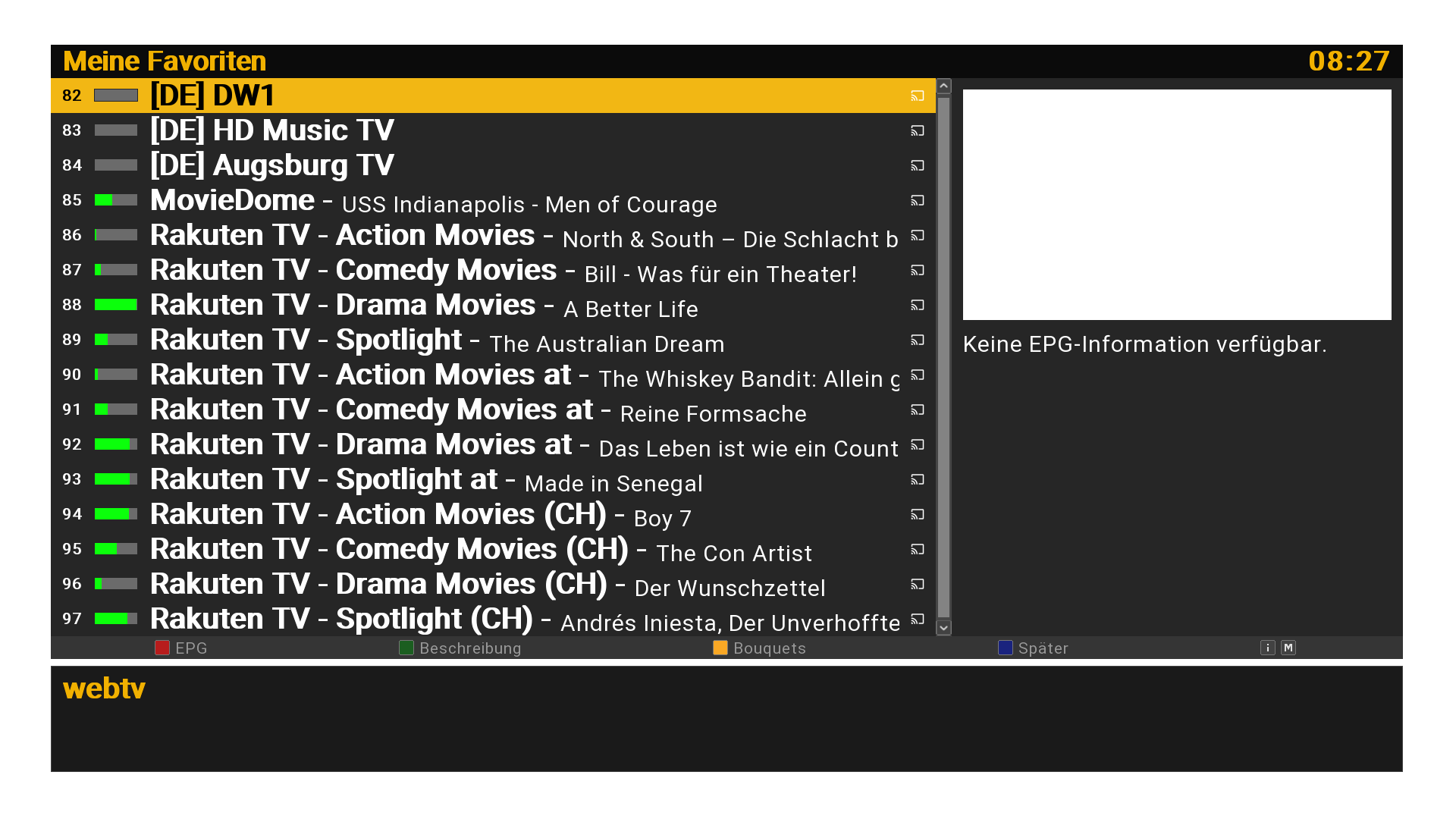

<webtv genre="IPTV" title="Rakuten TV - Comedy Movies" url="https://rakuten-comedymovies-3-de.samsung.wurl.com/manifest/playlist.m3u8" script="best_bitrate_m3u8.lua" description="e2tv" />
dieser stream sollte dan aber mit 1280x720 laufen und nicht 640x360 siehe bild

Mein Screenshot ist mit diesem Url gemacht.
Sven hat es schon gepickt. Auf welchen stand Image ist, kann ich Dir nicht sagen, weil ich baue Neutrino selbst.
