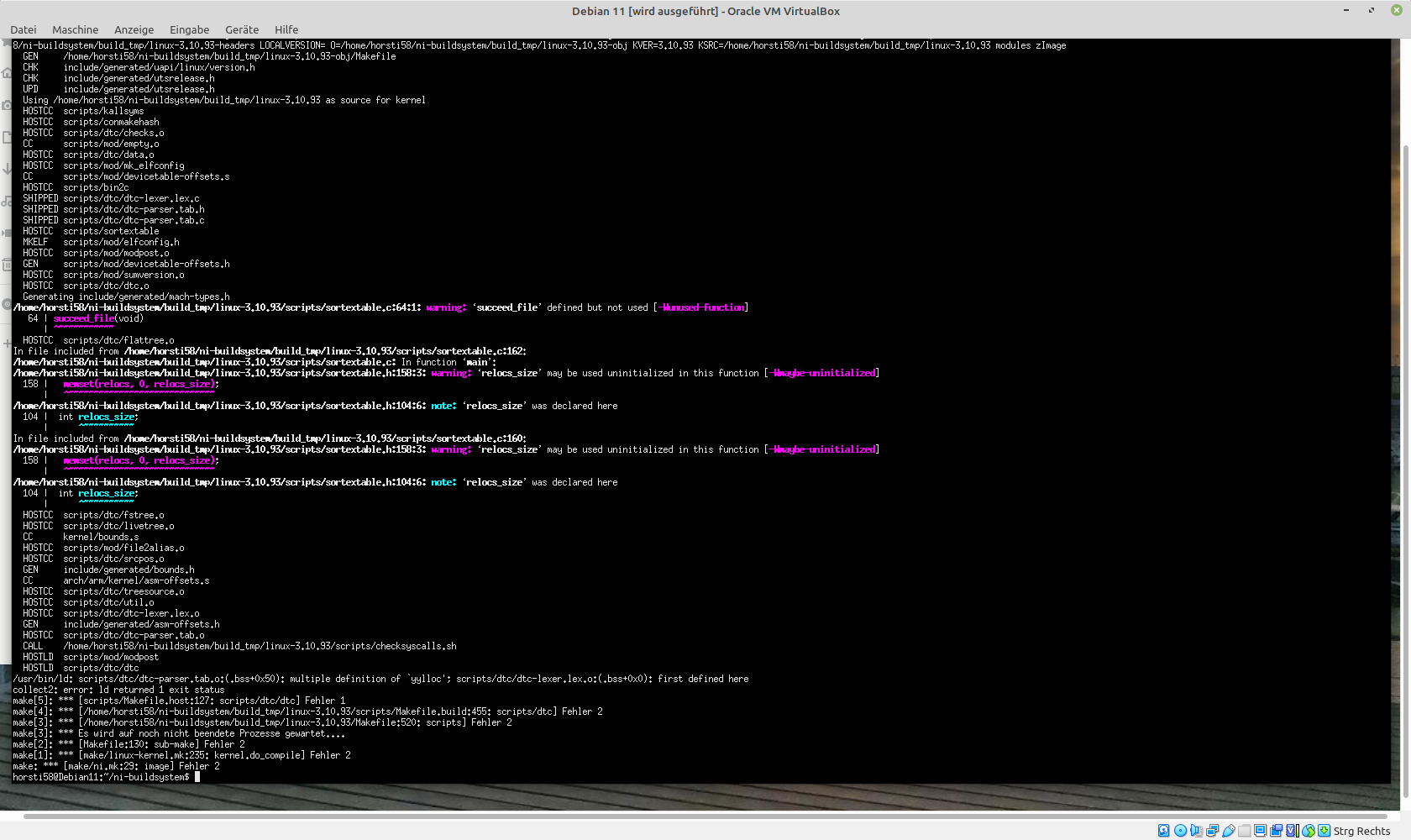

Hat mein Papa auch mit Debian 11

habe schon probleme , bei "make init"
Beiträge: 2983
Has thanked: 20 times
Been thanked: 39 times
Re: Aktuelle Buildfehler bei make image für Kronos_V2
Beim Verfassen von aussagekräftigen Posts auch.
Wo ist denn das Problem?
Beiträge: 2613
Has thanked: 32 times
Been thanked: 79 times
crosstool-ng 2 fehler
Beiträge: 2983
Achso. Na, dann ist ja alles Ok.
