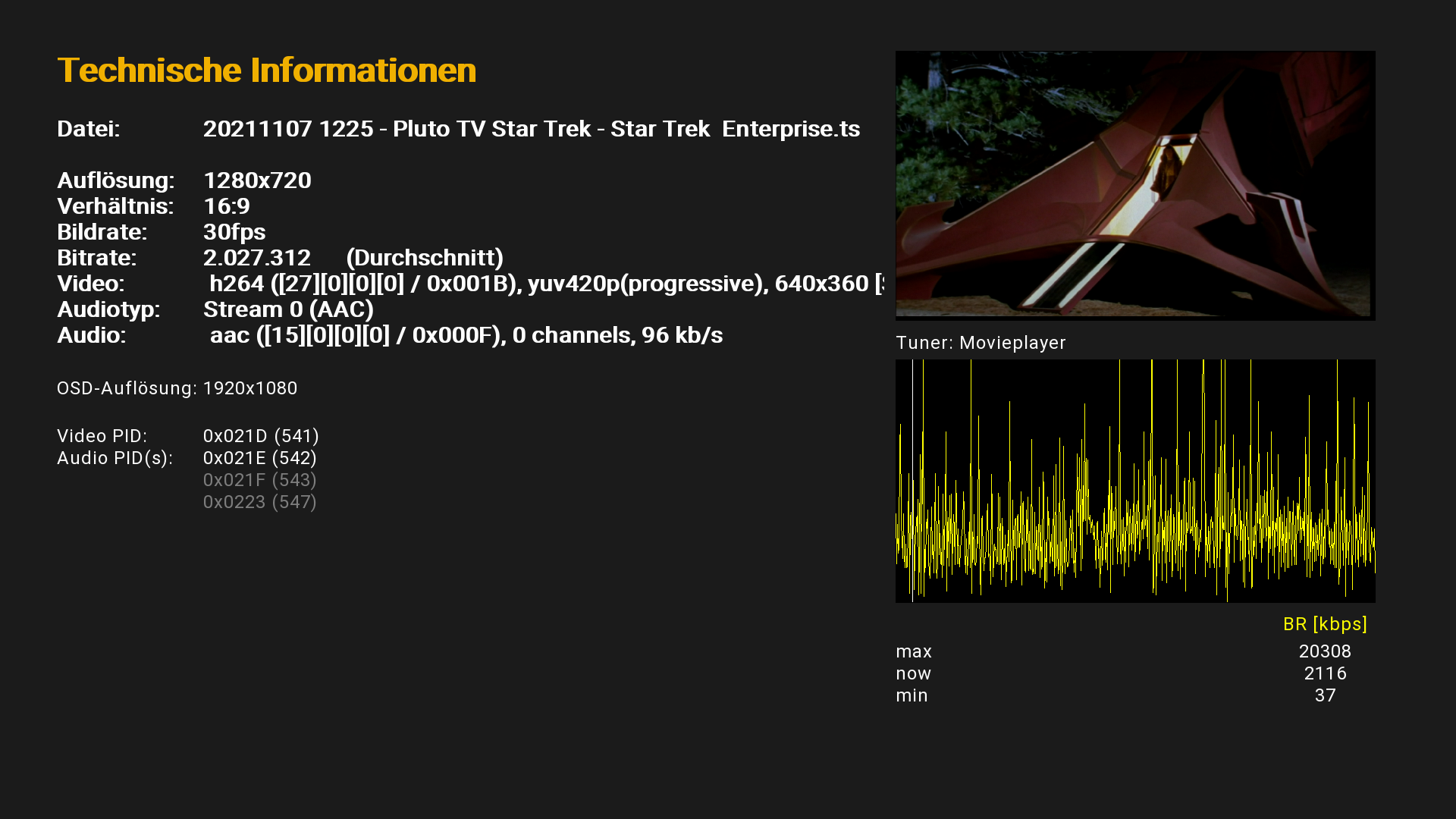

Re: Pluto TV
bin fündig geworden die aufnahme muss man umbenennen von .stream in .ts dann kann neutrino das abspielen
allerdings spielt neutrino das nur in 640x360 der vlc spielt das so ab 1280x720.

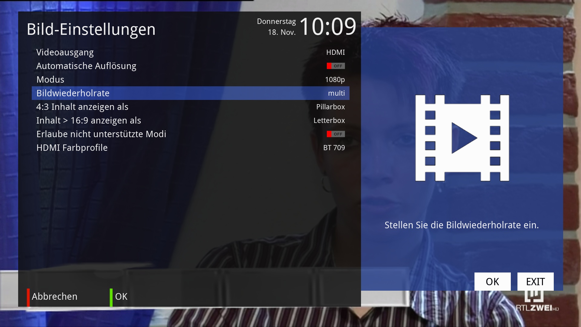

Re: Pluto TV
habe mir das mal unter openatv eingestellt klappt sehr gut mit der umschaltung zwischen pluto oder tv also
50 / 60Hz habe alles auf multi eingestellt.
