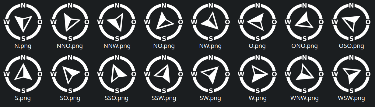

neue kreation von mir zur freien verfügung.
bild 1 beinhaltet alle icons der zip datei
bild 2 im einsatz bei scale 50

jokel hat geschrieben: Mi 2. Feb 2022, 09:42 bild 1 beinhaltet alle icons
Kann lcd4linux mit Sprites umgehen? :astonished: Das wusste ich gar nicht.

hab die Windrichtungsbilder und Uhrsymbole leicht verändert und eingebaut für Samsung Displays 800x600, 800x480 und 1024x800.
Die Widgets wurden mit Hilfe des ni-Teams erstellt.
Zu finden im Git unter ni_wetter.

annie hat geschrieben: Do 3. Feb 2022, 12:15 hab die Windrichtungsbilder und Uhrsymbole leicht verändert und eingebaut für Samsung Displays 800x600, 800x480 und 1024x800.
Die Widgets wurden mit Hilfe des ni-Teams erstellt.Zu finden im Git unter ni_wetter.
wie müssen die Einträge für die Windrichtung lauten und wo müssen die Einträge in die lcd4linux.conf geschrieben werden bin kein Git Versteher

tannen hat geschrieben: Do 3. Feb 2022, 14:24 wie müssen die Einträge für die Windrichtung lauten und wo müssen die Einträge in die lcd4linux.conf geschrieben werden bin kein Git Versteher
Man muss dazu auch nicht verstehen, wie Git funktioniert. Hauptsache, man weiß, wo es steht. :)
https://github.com/horsti58/SamsungLCD4 ... .conf#L477
Beiträge: 1071
Re: LCD Display
du brauchst dann aber auch die wind png's (Bilder) die findest du hier:
https://github.com/horsti58/SamsungLCD4 ... icons/wind
der Ordner wind mit den png's kommt nach /usr/share/lcd/icons/wind
