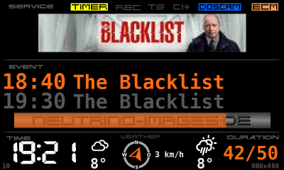

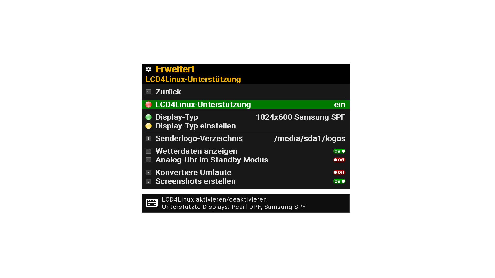

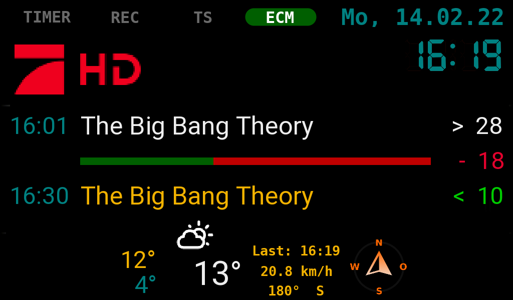

habe mir gerade mal die lcd4linux.conf aus dem ni-image installiert
display habe ich auf spf-75h eingestellt plus wetter und screenshot sind auf on in den einstellungen
style ist standard
ergebnis sollte bei dir so aussehen,
Re: LCD Display
so wieder zurück auf mein layout,
mti der frage was sollte mein display mir eigentlich anzeigen
1.datum
2.aktuelle zeit
3.was läuft jetzt
4.wie lange läuft das schon
5.was kommt danach
6.wieviel minuten bis zu nächsten event sind es noch
7.bin on / offline
8.wetter heute / aktuell
9.mail erhalten
10. ...
was möchtet ihr eigentlich angezeigt bekommen?

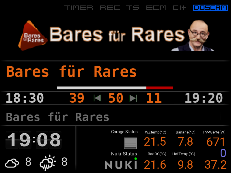

Re: LCD Display

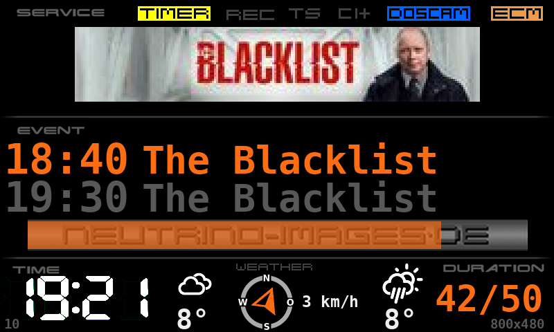

Tja. Ich habe wieder etwas entschlackt. Hatte auch die ganzen Anzeigen für Videotext, Dolby, Format, Signal Qualität, tuner usw. drauf.
War mir dann zuviel und die Infos brauche ich nicht.
Habe allerdings noch Platz freigeschsufelt beim 800x600 spf für ein paar Anzeigen vom smarthome. U.a. Daten von der Photovoltaik (Stromverbrauch, PV Leistung, Batterie stand, das lasse ich mir aber auch auf der infobar.txt anzeigen), einn paar temp Sensoren. Habe im smarthome weit über hundert Aktoren, die ich auswerten und anzeigen könnte. Mal sehen was es final aufs Display schafft.
So sieht es momentan aus:
Re: LCD Display
Hallo , Fehler gefunden , im heutigen Nightly hatte ich in der " tobackup " noch die " lcd4linux.conf " eingefügt gehabt ...
nun habe ich auch einen Screenshot in der tmp gefunden ,
es klappt nur im Display-Style mit der Einstellung " Standard " ,
die Einstellung " Benutzer " funktioniert nicht ...
anbei Screenshot

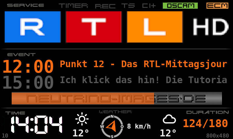

Re: LCD Display
Noch ein Tipp für die Bastler:
Es scheint so, als ob hier willkürlich irgendwelche Grün und Rot und Blau benutzt werden. Das könnt ihr natürlich so machen, aber ein noch besseres Bild würde sich ergeben, wenn man sich an eine definierte Palette hält. Die Google-Material-Colors sind eine solche Palette: https://material.io/resources/color/#!/ ... lor=F44336
Da passt jede Farbe zu (nahezu) jeder anderen.
In unserem Image und unserem Board werden ausschließlich diese Farben verwendet. Vielleicht hilft das ja auch auf euren Displays, ein wenig mehr Gesamtheit einziehen zu lassen.

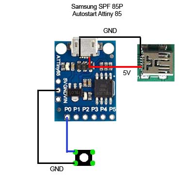

Re: LCD Display
Beitrag von Tischi »
annie hat geschrieben: ↑Fr 14. Jan 2022, 08:29 Die Samsung Displays lassen sich nur manuell ausschalten.
Wenn USB Spannung abgeschaltet wird, dann bleibt das Samsung Display an....
Es gab da aber auch eine Möglichkeit etwas einzubauen/löten, dann ging das auch aus der Ferne.
War mir damals aber zu teuer, frag joogle mal
Ich habe eine günstige Lösung mit einem Attiny85 gebastelt. Einfach Strom vom USB-Port klauen und an den ON/OFF Taster anlöten...
Ich muss dazu sagen das ich das an einem Octagon SF8008 angeschlossen habe. Damit funzt dass..
Hier der der Code:
int buttonPin = 0;
void setup() {
  pinMode(buttonPin, OUTPUT);
  digitalWrite(buttonPin, HIGH);
void loop() {
    digitalWrite(buttonPin, LOW);
    delay(100);
    exit(true);
SPF_switch.hex.zip
(3.62 KiB) 422-mal heruntergeladen
tewsbo
Beiträge: 3998
Wohnort: @home
Box: CStank, CSzee², CSneo
Has thanked: 4 times
Been thanked: 31 times
Re: LCD Display
Beitrag von tewsbo »
supi. ist denn da IM spf genug platz für die platiene? und wie geht der auf, um an den taster zu kommen?
alernativ ginge doch sicher auch der hier, oder:
hier entlang
da kann man ja den usb-port vom spf extern nutzen

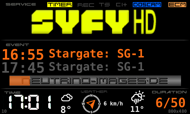

Re: LCD Display
Hallo , ist es möglich statt der Anzeige des Windes die frühere Anzeige im Sam.-Display unten in der Mitte wieder einzurichten ? anbei Screenshot
Oder , wie kann ich im alten lcd4linux.conf ( vom 14.01.22 ) die Screenshot-Möglichkeit über tmp realisieren ? :heart_eyes:

Re: LCD Display
Denke da musst du selbst Hand anlegen am Layout.
Du kannst im Menü nur das Wetter Zeug komplett abstellen, dann sind Wind und Temperaturen weg.
Nur den Wind abstellen, das müsstest du selbst in der conf machen.
Das hat ja nix mit dem neuen oder alten lcd4linux zu tun. Ist ja nur eine config Sache.
Lesestoff wegen config etc. gibt es hier:
https://www.neutrino-images.de/wiki/lcd4linux/start

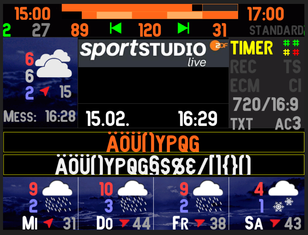

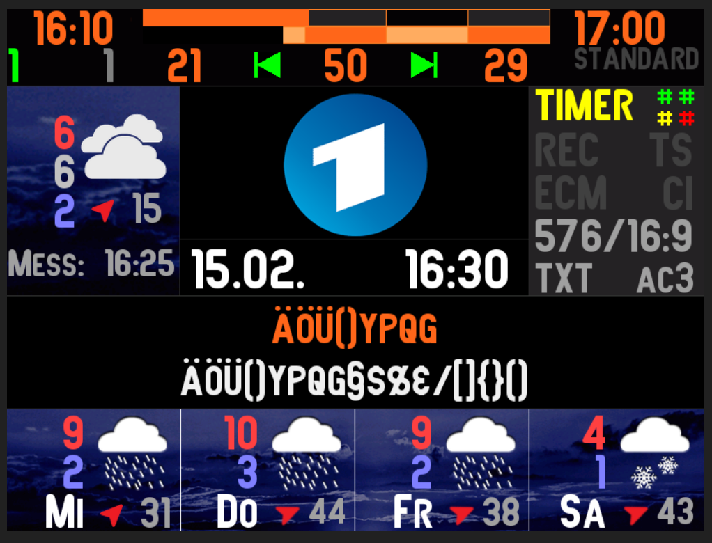

tewsbo
Beiträge: 3998
Wohnort: @home
Re: LCD Display

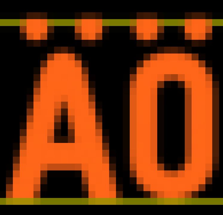

@tangocash: mit den änderungen in deinem git (lcd4l) bzgl höhenanpassung / bottomline hab ich hier folgendes resultat:
ohne die anpassungen (also vorher) sah es so aus:
wie man sieht, sind mit den änderungen die klammern unten abgeschnitten.
anmerkung zum font: joystick.otf
ne idee?
ich nutze ei :NI: rres Image
Beiträge: 499
Has thanked: 11 times
Been thanked: 36 times
Re: LCD Display
tewsbo hat geschrieben: ↑Di 15. Feb 2022, 20:59 ne idee?
Ja. Schaue ich mir noch mal an
Edit: Kleiner fix im git
Beiträge: 3204
Has thanked: 77 times
Been thanked: 129 times

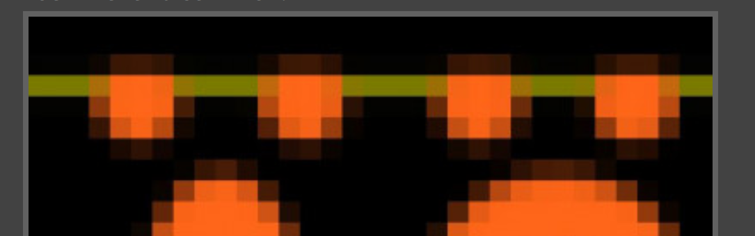

Re: LCD Display
tewsbo hat geschrieben: ↑Di 15. Feb 2022, 20:59 wie man sieht, sind mit den änderungen die klammern unten abgeschnitten.
Dein Font hat kein kleines g. An dem wurde der tiefste Punkt festgemacht. Mit dem Fix von Tango dürfte das behoben sein.
Aber, mit der debugborder oder dem Rendern des Textes scheint etwas noch nicht zu stimmen:
Da wird ein Pixel über die debugborder gemalt.
Beiträge: 499
Re: LCD Display
vanhofen hat geschrieben: ↑Mi 16. Feb 2022, 00:15 Da wird ein Pixel über die debugborder gemalt.
Ja das ist OK, der Rand ist innen, und halt ein Pixel breit.
Beiträge: 3204
Re: LCD Display

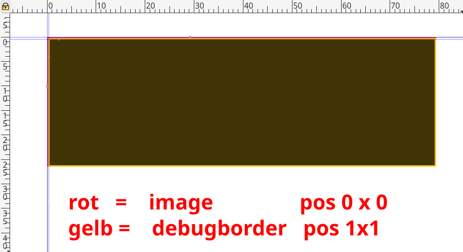

Ich hab mich falsch ausgedrückt und du hast schlechte Augen. :grinning:
Da wird ein Pixel über die debugborder hinaus gemalt.

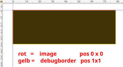

Re: LCD Display
oder der debugborder oben muss 1 pixel nach oben oder ist das wie bei einer bar. default 1px :slight_smile:
gdImageRectangle(Image->gdImage, 1, 1, _width-1, _height-1, debugborder);
