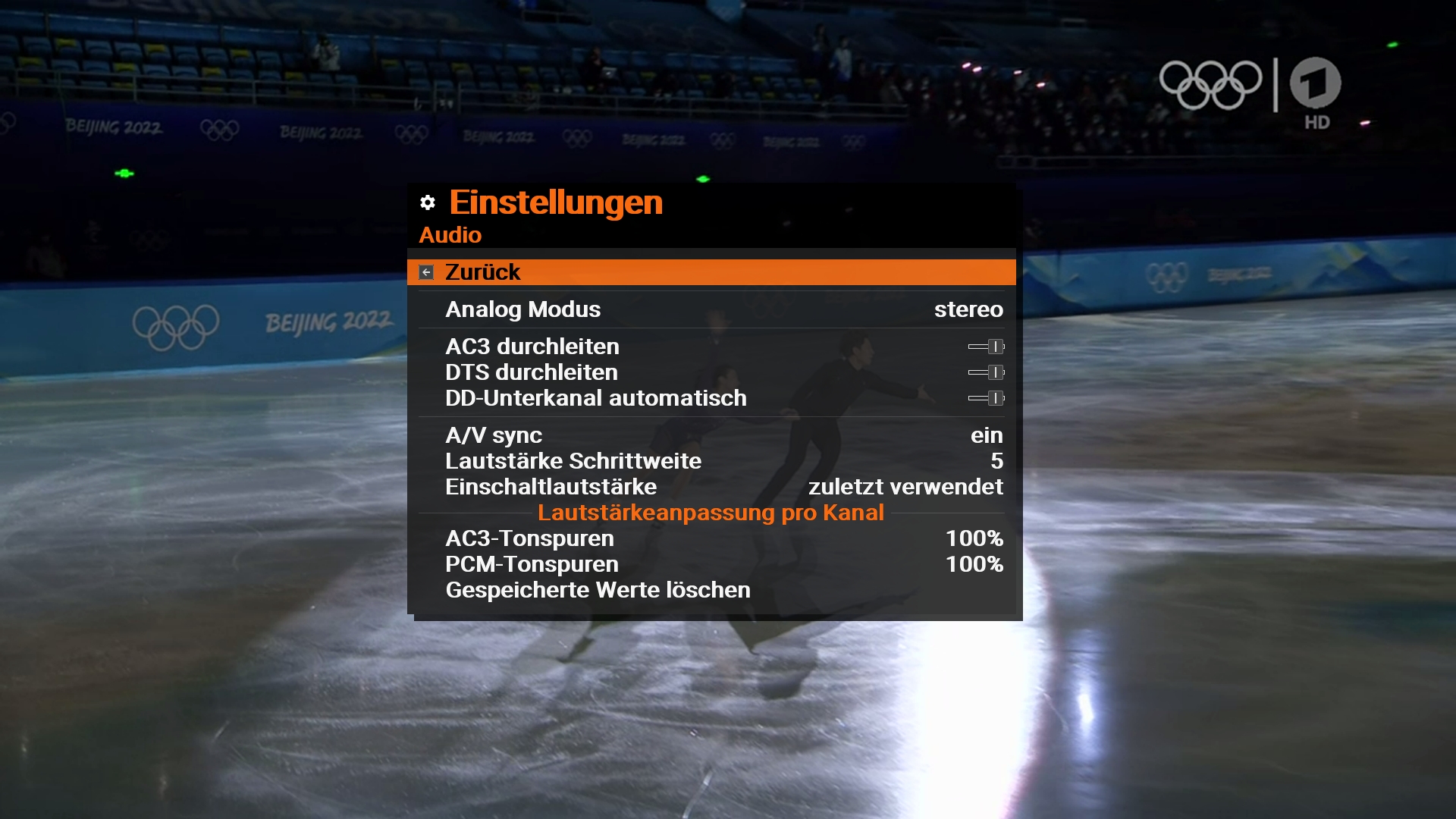

Was hast Du denn im Audiomenü (unter Menü/Einstellungen) bei HDMI eingestellt?
Bei mir sieht das so aus:

Zunächst einmal habe ich die Box natürlich zur Probe auch mal an andere HDMI-Buchsen sowohl am AV-Amp als auch direkt am TV-Gerät angeschlossen, und auch dort kommt per HDMI kein Ton. Ein anderes Gerät, nämlich eine Streamingbox unter CoreElec, welche ebenfalls HDMI 2.0 verwendet, funktioniert an allen Eingängen des TV-Gerätes und des AV-Amps mit Ton. Somit denke ich schon, daß der Fehler auf die Zgemma-Box selbst einzugrenzen ist.
An den Einstellungen unter neutrino habe ich nichts verändert, so daß eine Fehlkonfiguration als Ursache auch ausscheidet. Die gezeigten Einstellung für AC3 und DTS durchleiten stehen bei mir absichtlich auf aus, weil ich die Lautstärke mit mit der FB der ZGemma regeln will, und dies wäre bei Bitstreaming ja nicht möglich. Und bisher kam dann ja auch PCM Ton in stereo am AV-Amp an, wie es sein sollte.
