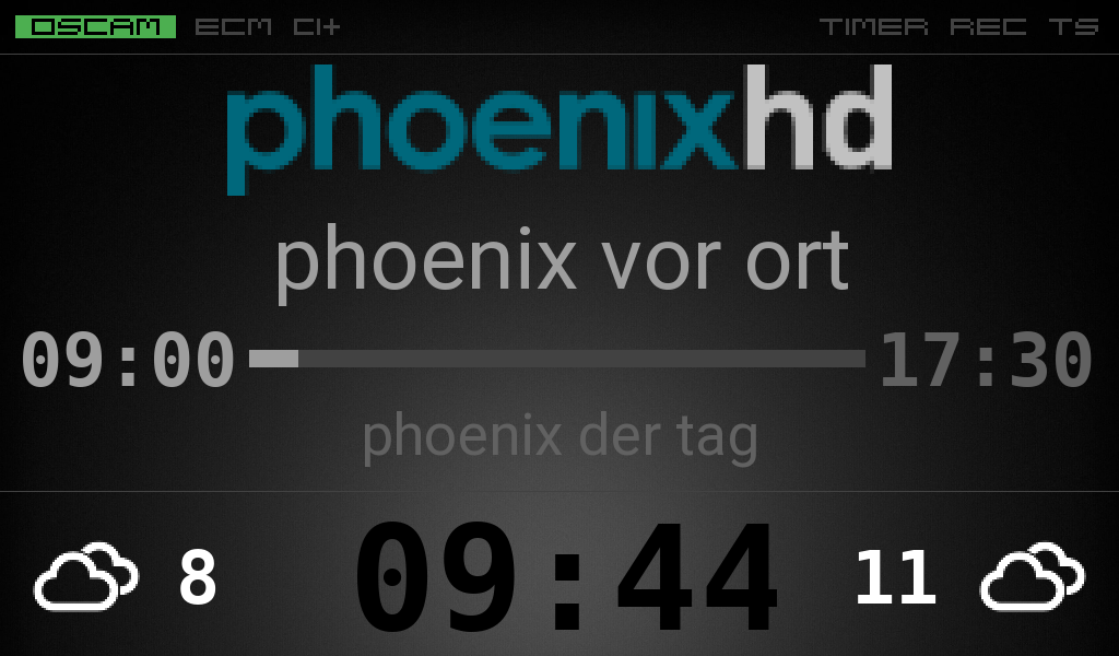

Danke. Oberstes Ziel war die Lesbarkeit aus 3 Metern Entfernung. Bei den Pearls ist das ausgeschlossen, aber bei den SPF ist das gelungen.

vanhofen hat geschrieben: ↑Di 15. Mär 2022, 10:44 Danke. Oberstes Ziel war die Lesbarkeit aus 3 Metern Entfernung. Bei den Pearls ist das ausgeschlossen, aber bei den SPF ist das gelungen.
Sorry , aber die Uhrzeit ist aus 3m Entfernung fast nicht zu erkennen .
Schwarze Ziffern auf schwarzen Hintergrund ?
Und wenn Du wie ich etwas seitlich zum SPF sitzt , erkennt man die Uhrzeit so gut wie gar nicht . :slight_frown:
Wenn überhaut erkennbar , dann nur mit voller Helligkeit , und selbst dann tu ich mich schwer .
Auch das Sendungsende ist sehr schwer erkennbar .
Die größe des EPG (Laufende Sendung) ist vielleicht etwas zu groß geraten , dafür wäre eine Anzeige der nachfolgenden Sendung nicht schlecht gewesen .
Ebenfalls könnte auch das Senderloge etwas kleiner gehalten werden , damit könnte man evtl. Platz sparen . :wink:

Welches Display hast du denn?
Beiträge: 403
Been thanked: 5 times
Re: LCD Display
Beitrag von kalle wirsch »
SPF 85H
Beiträge: 3204
Has thanked: 77 times
Been thanked: 128 times
Re: LCD Display
Auf dem 85h wird die Nachfolgesendung angezeigt. Warum das bei dir nicht so ist, kann ich nicht sagen.
