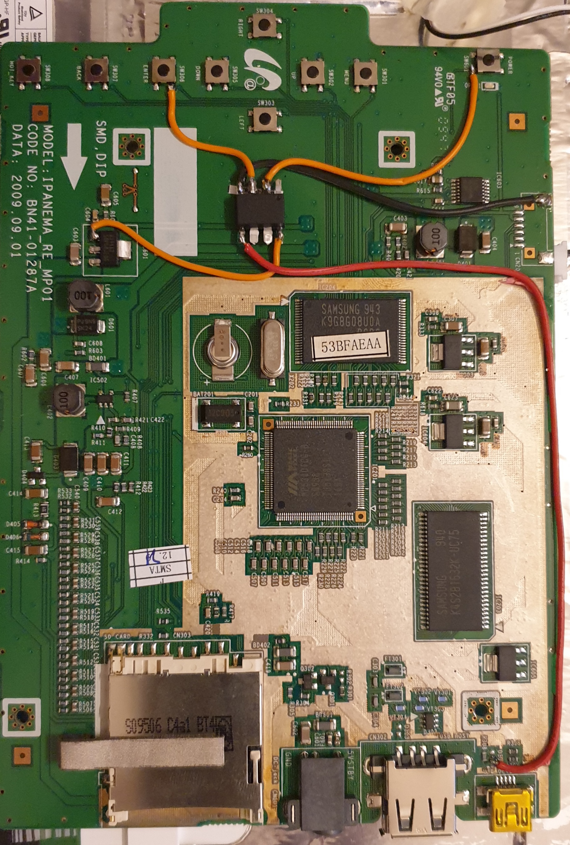

Beiträge: 296
Re: LCD Display
Tischi hat geschrieben: Mo 14. Feb 2022, 23:24
annie hat geschrieben: Fr 14. Jan 2022, 08:29 Die Samsung Displays lassen sich nur manuell ausschalten.
Wenn USB Spannung abgeschaltet wird, dann bleibt das Samsung Display an....
Es gab da aber auch eine Möglichkeit etwas einzubauen/löten, dann ging das auch aus der Ferne.
War mir damals aber zu teuer, frag joogle mal
Ich habe eine günstige Lösung mit einem Attiny85 gebastelt. Einfach Strom vom USB-Port klauen und an den ON/OFF Taster anlöten...
Ich muss dazu sagen das ich das an einem Octagon SF8008 angeschlossen habe. Damit funzt dass..
Hier der der Code:
int buttonPin = 0;
void setup() {
  pinMode(buttonPin, OUTPUT);
  digitalWrite(buttonPin, HIGH);
void loop() {
    digitalWrite(buttonPin, LOW);
    delay(100);
    exit(true);
Ganz kurz für die, welche es interessiert.
Ich würde programmierte attiny13 für Boardmitglieder hier zum selbstkostenpreis anbieten.
Bevor da fragen kommen, ich kaufe das Zeuch bei segor. Das wären dann ca. 2,50 € mit Versand.
Der Programmcode ist aus dem vusupport Board. (eigendlich für 87 und 107)
An der Stelle danke an K.Anders für das bereitstellen des Codes.
Man kann damit im Prinzip jedes spf an und ausschalten sowie in den Massenspeichermodus bringen.
Das funktioniert auch wenn das spf über USB versorgt wird. Getestet hier mit dem 107er.
So könnte das dann aussehen:
Wer interesse hat, meldet sich bitte per PN.
Ich würde dann sammeln und welche besorgen.
Nachtrag : Funktioniert auch mit dem 87er , wurde bestätigt.
Zuletzt geändert von thc04 am Di 15. Mär 2022, 13:10, insgesamt 1-mal geändert.

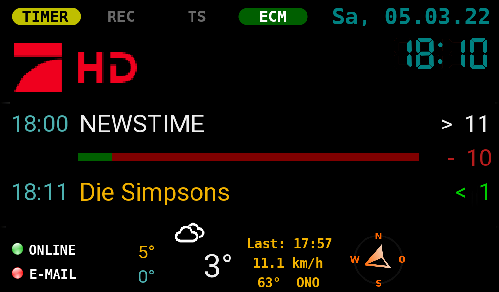

Beiträge: 2983
Has thanked: 20 times
Been thanked: 39 times
Re: LCD Display
Danke. Oberstes Ziel war die Lesbarkeit aus 3 Metern Entfernung. Bei den Pearls ist das ausgeschlossen, aber bei den SPF ist das gelungen.
Beiträge: 2614

Re: LCD Display
überarbeites layout von vanhofen,

Re: LCD Display
Beitrag von jimpoison »
Wäre es möglich, dieses theme so auch für graphlcd/vu+ displays zu erschaffen?
Finde es deutlich schöner als die momentan enthaltenen :thumbsup:
Beiträge: 2983
Re: LCD Display
Für die VUs werde ich noch lcd4linux-Layouts erstellen. Von GraphLCD lasse ich glaub die Finger.

Beiträge: 373
Has thanked: 5 times
Re: LCD Display
Beitrag von kalle wirsch »
vanhofen hat geschrieben: Di 15. Mär 2022, 10:44 Danke. Oberstes Ziel war die Lesbarkeit aus 3 Metern Entfernung. Bei den Pearls ist das ausgeschlossen, aber bei den SPF ist das gelungen.
Sorry , aber die Uhrzeit ist aus 3m Entfernung fast nicht zu erkennen .
Schwarze Ziffern auf schwarzen Hintergrund ?
Und wenn Du wie ich etwas seitlich zum SPF sitzt , erkennt man die Uhrzeit so gut wie gar nicht . :slight_frown:
Wenn überhaut erkennbar , dann nur mit voller Helligkeit , und selbst dann tu ich mich schwer .
Auch das Sendungsende ist sehr schwer erkennbar .
Die größe des EPG (Laufende Sendung) ist vielleicht etwas zu groß geraten , dafür wäre eine Anzeige der nachfolgenden Sendung nicht schlecht gewesen .
Ebenfalls könnte auch das Senderloge etwas kleiner gehalten werden , damit könnte man evtl. Platz sparen . :wink:
Beiträge: 2983
Re: LCD Display
Welches Display hast du denn?
Beiträge: 373
Re: LCD Display
SPF 85H
Beiträge: 2983
Re: LCD Display
Auf dem 85h wird die Nachfolgesendung angezeigt. Warum das bei dir nicht so ist, kann ich nicht sagen.
Beiträge: 373
Re: LCD Display
vanhofen hat geschrieben: Sa 19. Mär 2022, 20:06 Auf dem 85h wird die Nachfolgesendung angezeigt. Warum das bei dir nicht so ist, kann ich nicht sagen.
Ja sorry , du hast recht .
Ich war vorhin so auf die Uhrzeit fixiert , dass ich das gar nicht so richtig wahrgenommen hab .
Meine alte lcd4linux.conf funktioniert im neuen Image nicht mehr , deshalb bin ich gleich wieder auf einen andere Partition mit dem alten Image gewechselt .
