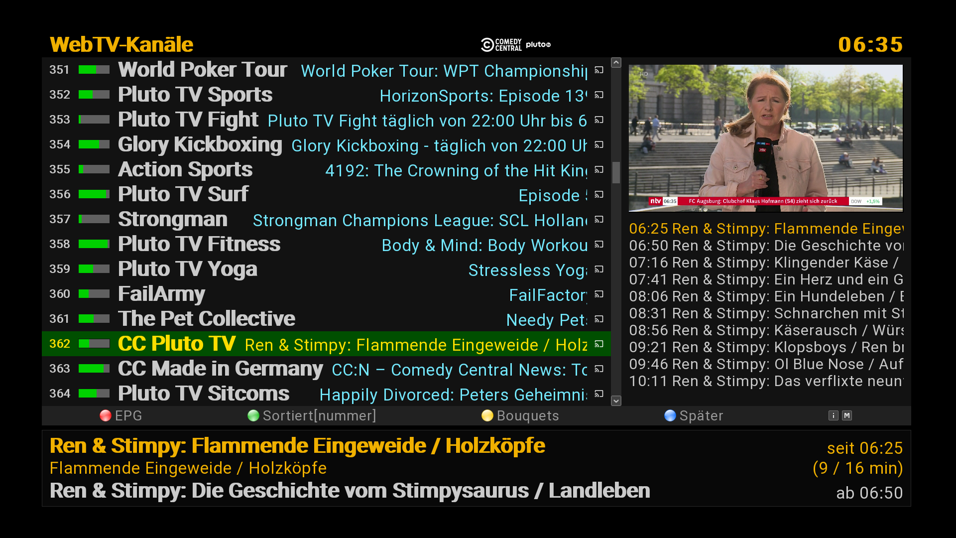

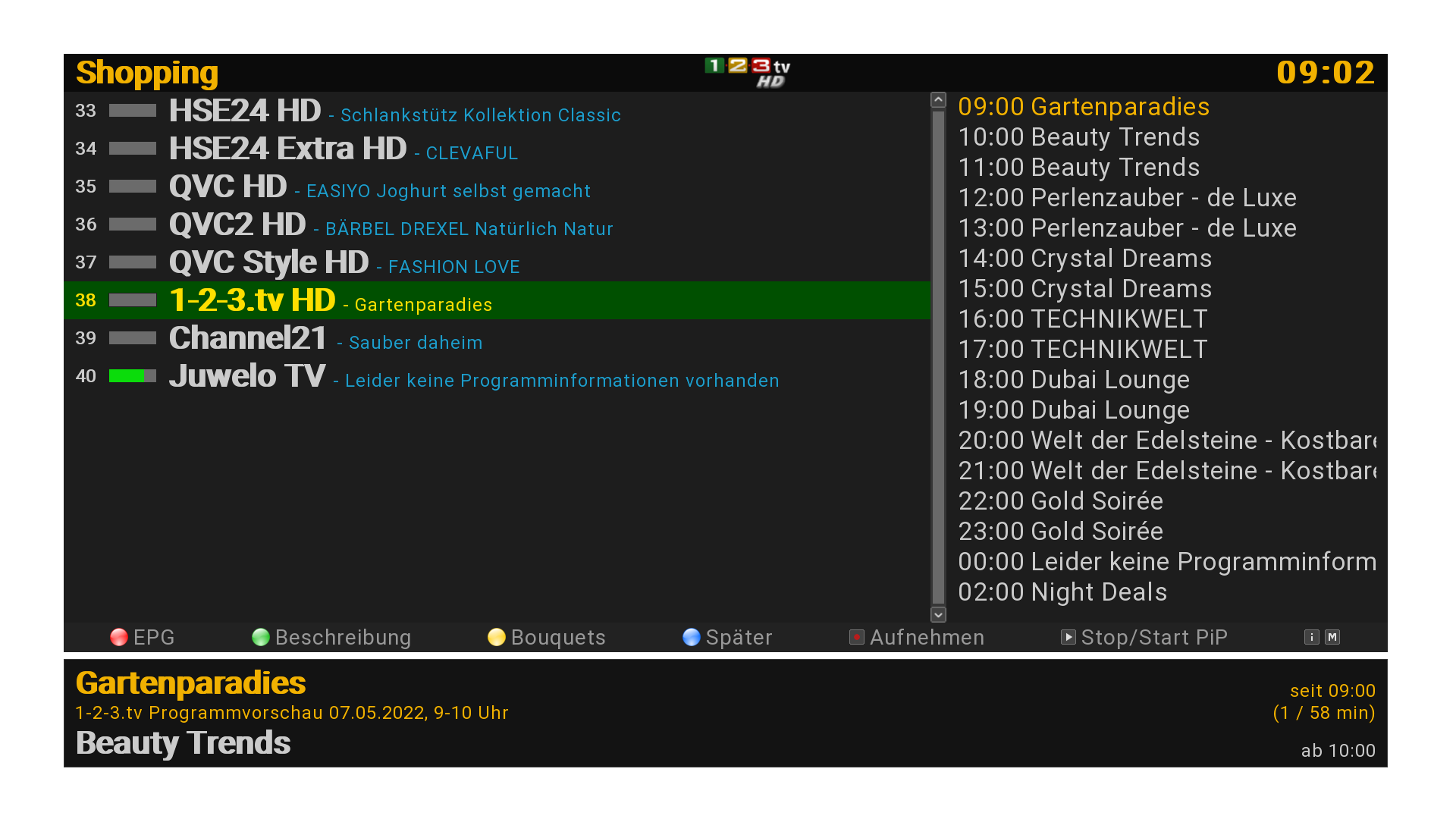

Das ist ja alles schon und gut wie ihr das mit der Grundlinie usw. auf malt, aber leider funktioniert das nicht bei freetype so wie neutrino das zum rendern benutzt.
Da gibt es keine "Grundlinie".
Um das mal kurz zu umreißen,
freetype bekommt einen String und die gewünschte Schriftgröße, und gibt dann von dem gerenderten Font die Koordinaten oben links, oben rechts, unten links und unten rechts zurück.
Was man also erhält ist die (Gesamt)-Höhe ( und Breite) der Grafik, die Neutrino dann darstellt.
Vor meiner Änderung in der Kanalliste wurde alles auf dieselbe GESAMTHÖHE-Grundlinie gesetzt,
und jetzt wird der kleinere Font in der Höhe vermittelt, sodass die Mitte der beiden auf einer Linie sind.

Gut dann isses wirklich einfach:
https://github.com/TangoCash/neutrino-t ... 29921d3bdb
--- neutrino.org/src/driver/fontrenderer.h 2021-01-03 17:52:42.154448283 +0100
+++ neutrino/src/driver/fontrenderer.h 2022-05-06 10:52:42.087271151 +0200
@@ -87,6 +87,8 @@
int getWidth(void);
int getSize(){return font.width;}
int setSize(int isize);
+ int getAscender(){return ascender;}
+ int getDescender(){return descender * -1;}
Font(FBFontRenderClass *render, FTC_FaceID faceid, const int isize, const fontmodifier _stylemodifier);
~Font(){}
--- neutrino.org/src/gui/channellist.cpp 2022-05-04 12:54:58.564437327 +0200
+++ neutrino/src/gui/channellist.cpp 2022-05-06 10:56:12.369955971 +0200
@@ -2235,7 +2235,7 @@
g_Font[SNeutrinoSettings::FONT_TYPE_CHANNELLIST]->RenderString(x + OFFSET_INNER_MID + numwidth + OFFSET_INNER_MID + prg_offset + OFFSET_INNER_MID, ypos + fheight, ch_name_len, nameAndDescription, color);
- int descr_offset = fheight/2 - g_Font[SNeutrinoSettings::FONT_TYPE_CHANNELLIST_DESCR]->getHeight()/2;
+ int descr_offset = g_Font[SNeutrinoSettings::FONT_TYPE_CHANNELLIST]->getDescender() - g_Font[SNeutrinoSettings::FONT_TYPE_CHANNELLIST_DESCR]->getDescender();
if (g_settings.channellist_epgtext_align_right)
// align right

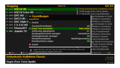

und das ganze bitte einstellbar in der kanalliste z.b. einstellungen > kanalliste > schrift > ausrichtung
1. centered - zentriert
2. baseline - grundlinie

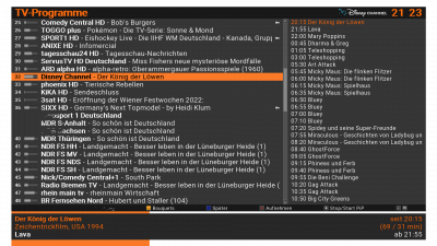

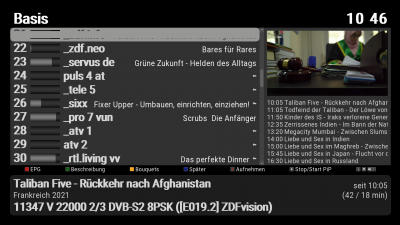

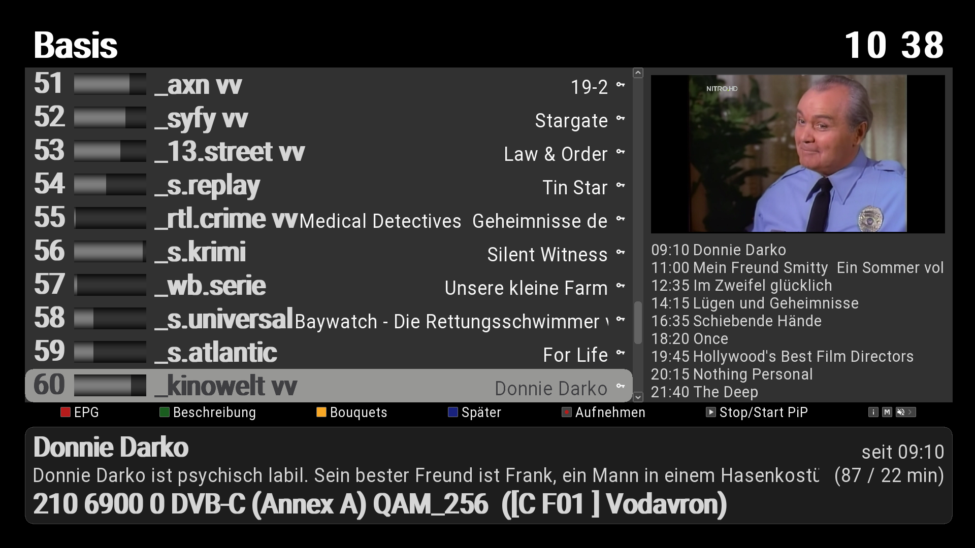

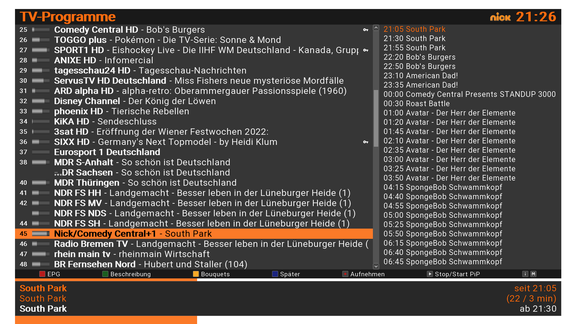

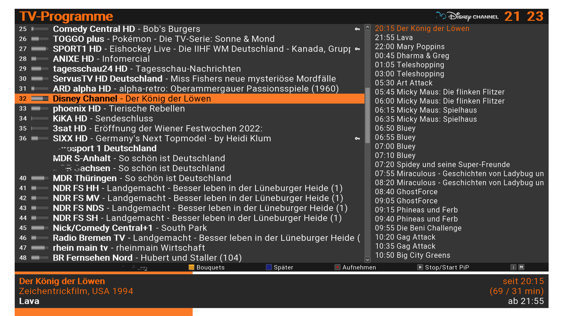

Ich habe hier (Selbstbau von Gestern) ein kleines Problem mit der Eventanzeige in der Kanalliste:
Einstellung "rechts", egal ob 'zentriert' oder 'unten'.
Wenn der Eventtext länger ist als der nach dem Kanalnamen verbleibenden Platz, geht der Kanalname 'fließend' in den Eventtext über.
Sieht nicht schön aus und ist auf Entfernung schlecht unterscheidbar.
Könnten ein oder zwei Leerzeichen dazwischen schon reichen.
Ach ja, fast wieder vergessen:
Einstellung "Monochrom".
Wenn ich das Bouquet über die Bouquet-Liste wechsle, ist in der folgenden Kanallisten-Ansicht oft der Hintergrund mit dem in der ersten Zeile als "aktiv" gekennzeichneten Programmnamen "vermischt". (obwohl der idR nicht aktiv ist oder war)
Sieht auch nicht schön aus und ist bei meiner Einstellung dann eigentlich nicht mehr lesbar.
Das Verhalten ist leider nicht eindeutig reproduzierbar.
Kurz runter und wieder rauf bewegt, ist der Darstellung in Ordnung. Und bleibt oft auch...

Das passiert im originalen auch. (aktuelles Nightly auf HD51) Schwer zu reproduzieren.Janus hat geschrieben: ↑Fr 13. Mai 2022, 10:58 Ich habe hier (Selbstbau von Gestern) ein kleines Problem ......
Das ist allerdings nicht nur im NI so, allerdings passiert das gefühlt häufiger.

das sieht mir aber nach dem uralten Fehler aus, mit dem "zerrissenen" OSD, den wir damals der fehlenden Hardwarebeschleunigung zugerechnet hatten. Das war aber mal "gefixt" worden, zumindest aber zu 90% verringert.

Möglich
, da gibts alles mögliche. Im Extremfall sind auch Teile mal großflächig Orange.
So vor knapp 2 Jahren war das ganz grausam. Heute passiert das eher selten, stimmt.
Wenn es einmal angefangen hat, bleibt das 'Problem' längerfristig.
