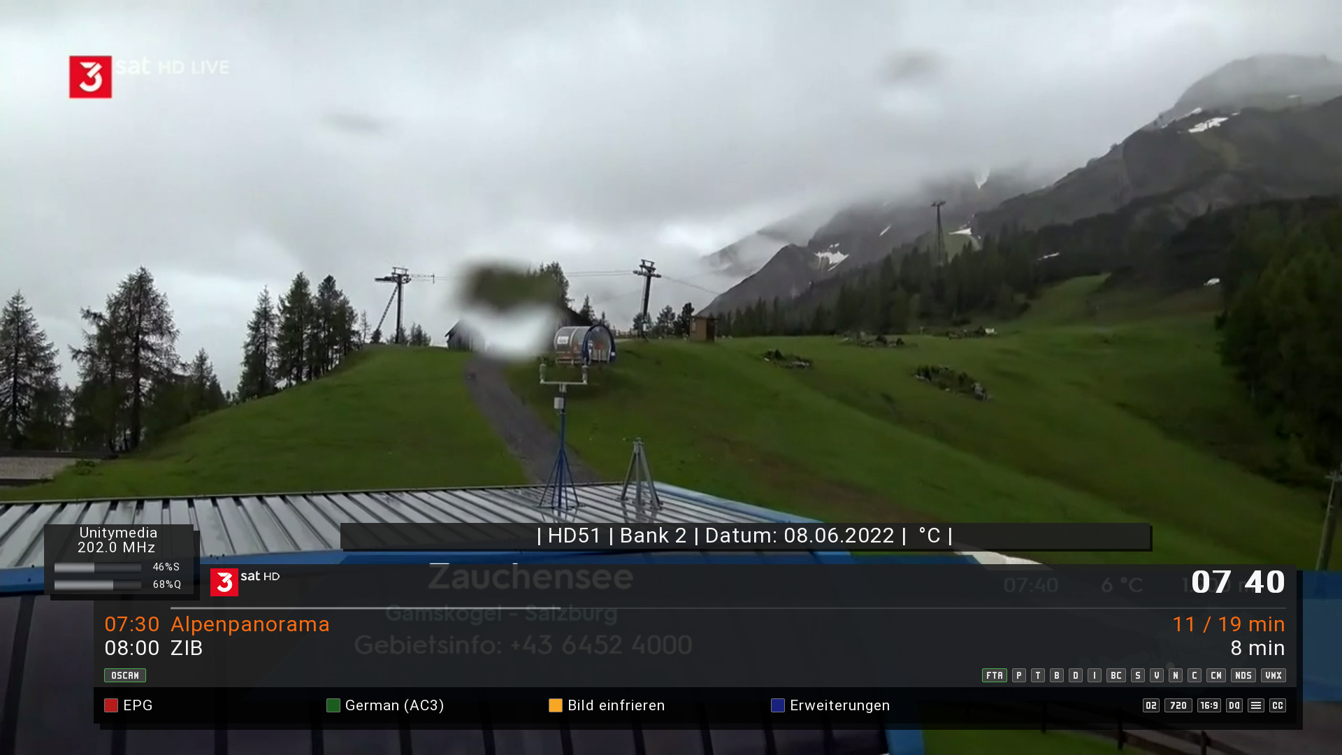

bei mir ist seit einigen Tagen der Ton nur bei 3Sat-HD gestört. Hört sich an wie eine Echo-Überlagerung. Bei allen anderen Sendern ist der Ton OK.
Das Merkwürdige ist: Wenn ich bei 3Sat-HD die Aufnahme starte, ist die Tonstörung weg. Auch in der Aufzeichnung ist die Tonstörung nicht zu hören.
Ich verwende das neueste NI 4.20.160.157. Bei einem älteren Image von 2019 ist aber der gleiche Verhalten bei 3-Sat-HD vorhanden.
Hat jemand eine Idee, was dies sein könnte ?
Vielen Dank.

Ich habe gerade einen Empfangstest gemacht. Dort kommt:
Frequenz 5626900 46% SIG und 72% SNR
Übrigens wenn ich "Menü /Information /Technische Information" aufrufe, ist der Ton auch plötzlich auch OK (wie bei Aufnahme).
Und dort steht auch noch einmal explizit Audiotyp: Dolby Digital 2.0 (AC3)
