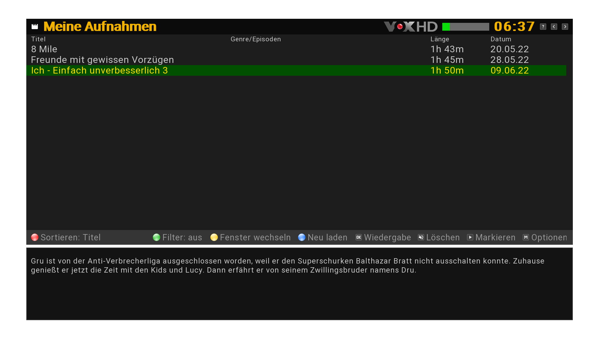

Meinst du den oben rechts in der Mitte?

neutrino12 hat geschrieben: ↑Fr 10. Jun 2022, 08:38 Kann man den irgendwo einschalten ?
Menu - Einstellungen - OSD - Infobar - Füllstandsanzeige (SysFS und HDD) == ein
Die Anzeige des Füllstandes im Moviebrowser ist jedoch zur Zeit etwas kaputt. Siehe: neutrino-allgemein-f4/allgemeine-proble ... tml#p35224

Hallo Vanhofen
Vielen Dank für
"Menu - Einstellungen - OSD - Infobar - Füllstandsanzeige (SysFS und HDD) == ein"
War bei mir aus.
Ich hatte beim Online-Image-Upgrade "Einstellungen übernehmen" ausgewählt. Dieser Punkt wurde offensichtlich nicht übernommen.

Doch, der wurde schon übernommen. Nur hat sich das Verhalten im Moviebrowser geändert.
Mit der jetzigen Lösung bin ich aber auch unzufrieden. Man muss ja für den Infoviewer etwas aktivieren, um im Moviebrowser einen Effekt zu haben. Das klingt schon falsch. :)
