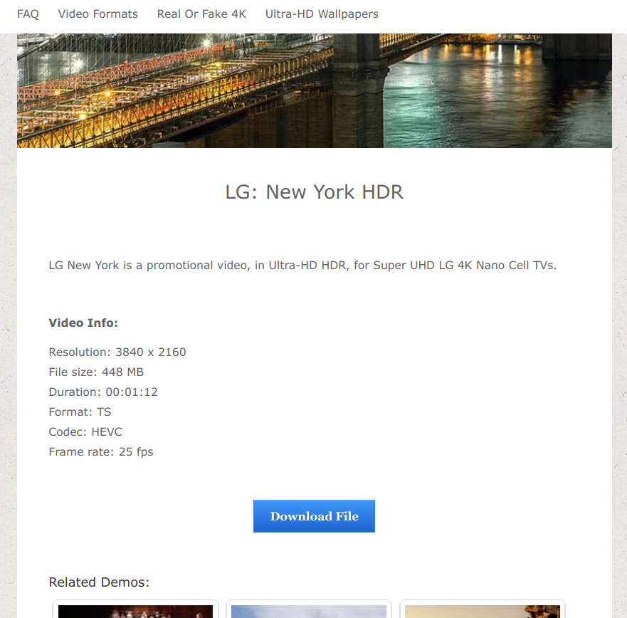

nachtrag .. auf der seite ..
https://4kmedia.org/
gibt es videos zum download .. unter "More Details"
