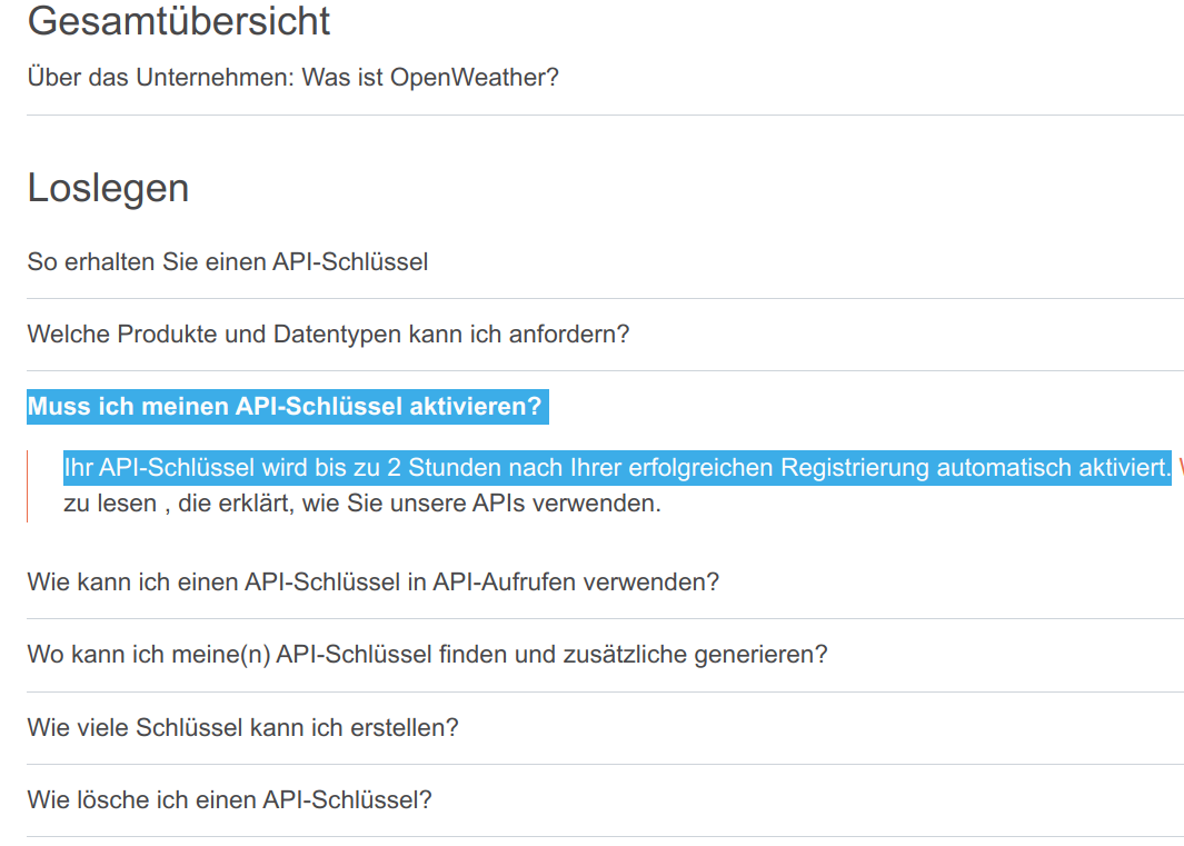

Re: Tuxwetter API
nur warten ..

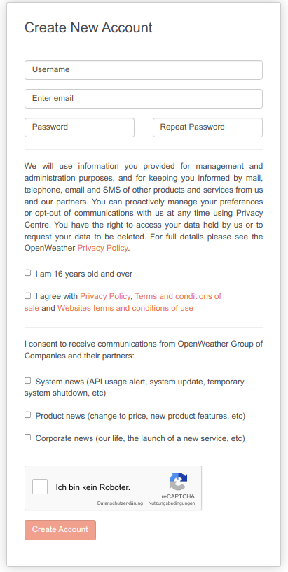

Re: Tuxwetter API
also unten auf der seite seht "Subscribe for free" .. Kostenlos abonnieren
wenn man dort anklickt kommt man auf bzw. zu
https://home.openweathermap.org/users/sign_up
trägt seine daten ein .. und fertig
