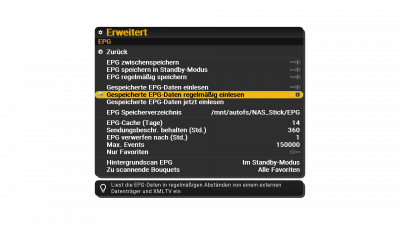

ich habe die dargestellten EPG-Einstellungen an meiner E4HD.
Bei einigen User-Bouquets habe ich nach einigen Tagen keine EPG-Daten mehr.
Wenn ich dann in den EPG-Einstellungen manuell "Gespeicherte EPG-Daten jetzt einlesen" ausführe, dann sind die EPG-Daten da.
Da ich eigentlich die Option, diese Daten regelmäßig einzulesen aktiviert habe, frage ich mich, ob und in welchem Intervall die Box dies denn macht, da ich ja erst mit manuellem Einlesen zum Ziel komme

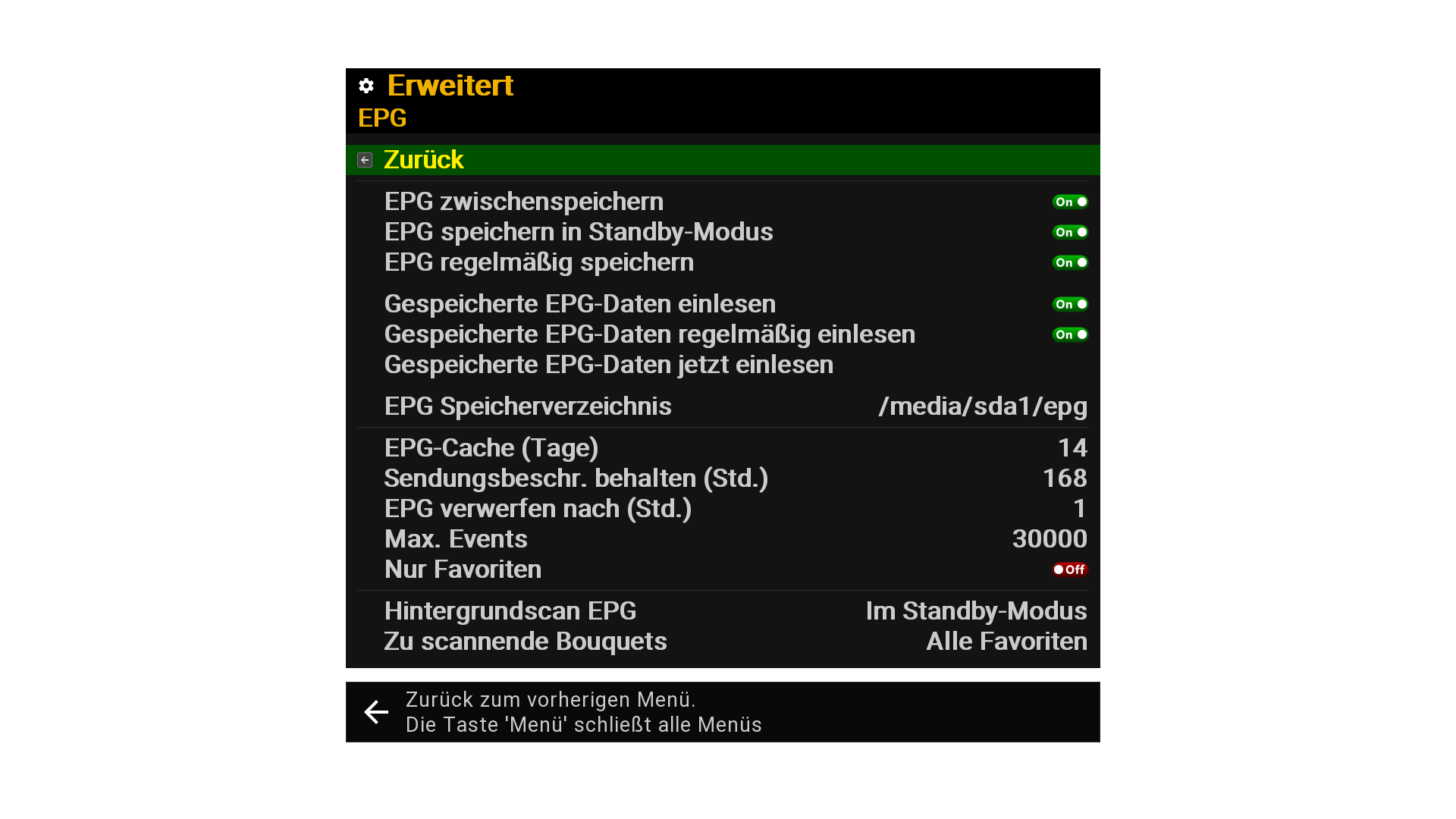

ich hatte auch mal probleme .. meine einstellungen sind deiner ähnlich
unterschied ist nur das medium zwecks speicherung ..
abhilfe brachte das deaktivieren der epg filterung .. seitdem habe ich keine probleme mehr
