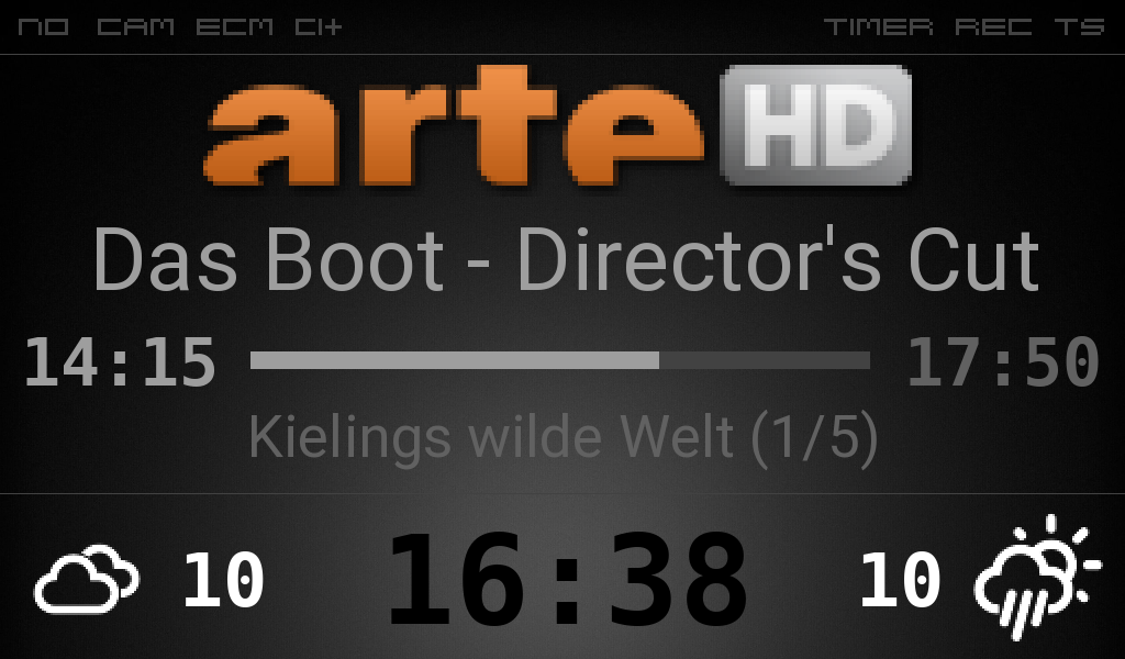

Irgendwie funktioniert bei mir das aktuallisieren des Displays in den neueren Images nicht mehr richtig ?
Aufgefallen ist es mir hauptsächlich auf arte HD .
Entweder steht die Uhrzeit , und der Fortschrittbalken geht nicht mehr , oder das Logo wird nicht angezeigt .
Wenn ich auf ein älteres Image (4.20.422.097) wechsle , geht es wieder wie gewohnt ??
Configs hab ich aus dem alten Image auch schon in das neue kopiert , brachte aber keinen Änderung .
Auf allen anderen Sendern funzt es so weit ich es auf die schnelle erkennen konnte scheinbar normal .
Kann das mal jemand gegenprüfen ?
Danke ...
Danke ...

Scheint wirklich nur auf arte so zu sein .
Wenn ich über die Senderliste auf arte umschalte , wird das Logo nicht angezeigt , die Uhrzeit wird nicht aktuallisiert , und Fortschrittbalken steht .
Schalte ich mit den Schnellumschalttasten auf einen anderen Kanal , und wieder zurück auf arte , wird mir der zuletzt benutzte Sender angezeigt ??
Sehr seltsames Verhalten ......

An meiner conf. liegt es denke ich nicht !
Ich benutzte diese conf. schon seit ewigen Zeiten .
Hab jetzt nochmals aus einem alten Image , welches auch funktioniert , die beiden Dateien ins aktuelle Image kopiert , der Fehler bleibt bestehen .
In der lcd4config.conf kann man ja lediglich die Farben ändern .
col_service=4dd0e1
col_event=fafafa
col_event_start=4fc3f7
col_event_end=ffff00
col_event_next=ffb74d
col_progress_foreground=ff1744
col_progress_background=bdbdbd
col_duration=00acc1
col_time=b2ebf2
col_time_standby=29b6f6
col_system_info=aeea00
col_temperatur=ffff00
col_xcam_header=aeea00
col_xcam=aeea002x Mutant HD51 mit 2xDVB-S2X

nein bei mir nicht .. ich habe das eben mal getestet .. und auf arte ist alles so wie es sein soll ..
