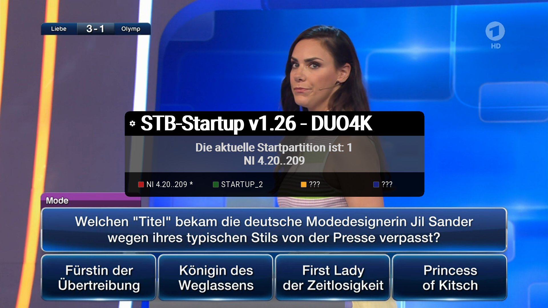

Die dort vorhandenen Bänke 0 und 1 lassen sich durch einen Tastendruck während der Bootsequenz umschalten.
Im Normalfall sind dort aktueller und die vorheriger Selbstbau der Apollo-Version von Neutrino.
Habe ich schon mehrfach genutzt, wenn eine laufende Version - aus welchen Gründen auch immer - in einer der beiden Bänke nicht mehr wollte.

Nunja, auf der DUO4K gehts nun auch. Die STARTUP_X passen auch entsprechend der Partitionsanzahl. Nur wenn Startup mit der startup.update repariert wird, werden alle 4 (+1) wiederhergestellt, was aber ansich auch kein Problem ist.
Bisher scheint alles gut zu gehen, auch die bp30/1 sind weiterhin intakt. Aber zur Sicherheit braucht es da noch weitere Tests.
