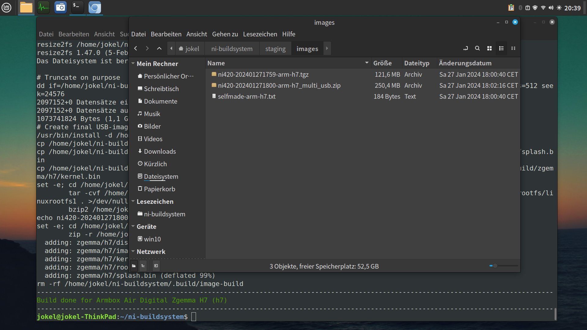

hier mal ein bildchen .. hat alles schön durchgebaut :wink:
wichtig ist das ergebnis .. alles da .. alles schick .. danke vanhofen :relaxed:
