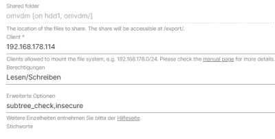

Ich habe hier eine CST Trinity Duo mit aktuellem NI-Image.
Ich möchte nun eine NFS-Freigabe von meinem RaspberryPi mit OMV6 mounten
Die Freigabe ist erstellt. und auch auf der Trinity erfasst.
der Ordner wird auch in autofs erstellt,
jedoch wird der Inhalt des entfernten Verzeichnis nicht eingelesen/angezeigt, hier über File-Zilla.
hat jemand ne Idee. sieht mir fast so aus, als ob das Zusammenspielt Neutrino mit OMV6 nicht läuft.

Re: [HowTo] Einbindungs-Möglichkeiten von Netzlaufwerken / Mountfunktion
so, nochmal ein wenig Zeit gefunden und noch einen Versuch gemacht, bevor ich neu flashe.
habe über putty versucht zu mounten und dabei eine Aufzeichnung gefunden, wie ich auf meinen DM900 das ganze per Telnet mache und da ist es mir dann wieder eingefallen.
OMV auf meinem RaspberryPi stellt die NFS-Freigabe unter IP-Adresse:/export/Freigabename/ zur Verfügung.
also kurzerhand per Telnet:
mount -t nfs -o rw,soft,rsize=16384,wsize=16384,udp,nolock 192.168.178.71:/export/omvdm/ /mnt/mnt0
und es läuft
das ganze dann über Neutrino so erfasst und nach dem nächsten Neustart läuft es dann immer noch.
wobei ich aber leider feststelle, das die Trinity nicht ganz den benötigten Dampf unter der Haube hat, um die Sammlung der hochauflösenden Files wiederzugeben.
muss wohl noch ein wenig rumprobieren. und die Kiste ist auch ehrlich gesagt ausschließlich zum rumprobieren gedacht - ein wenig Nostalgie (DBox2, Kathi UFS910 etc. ... )
