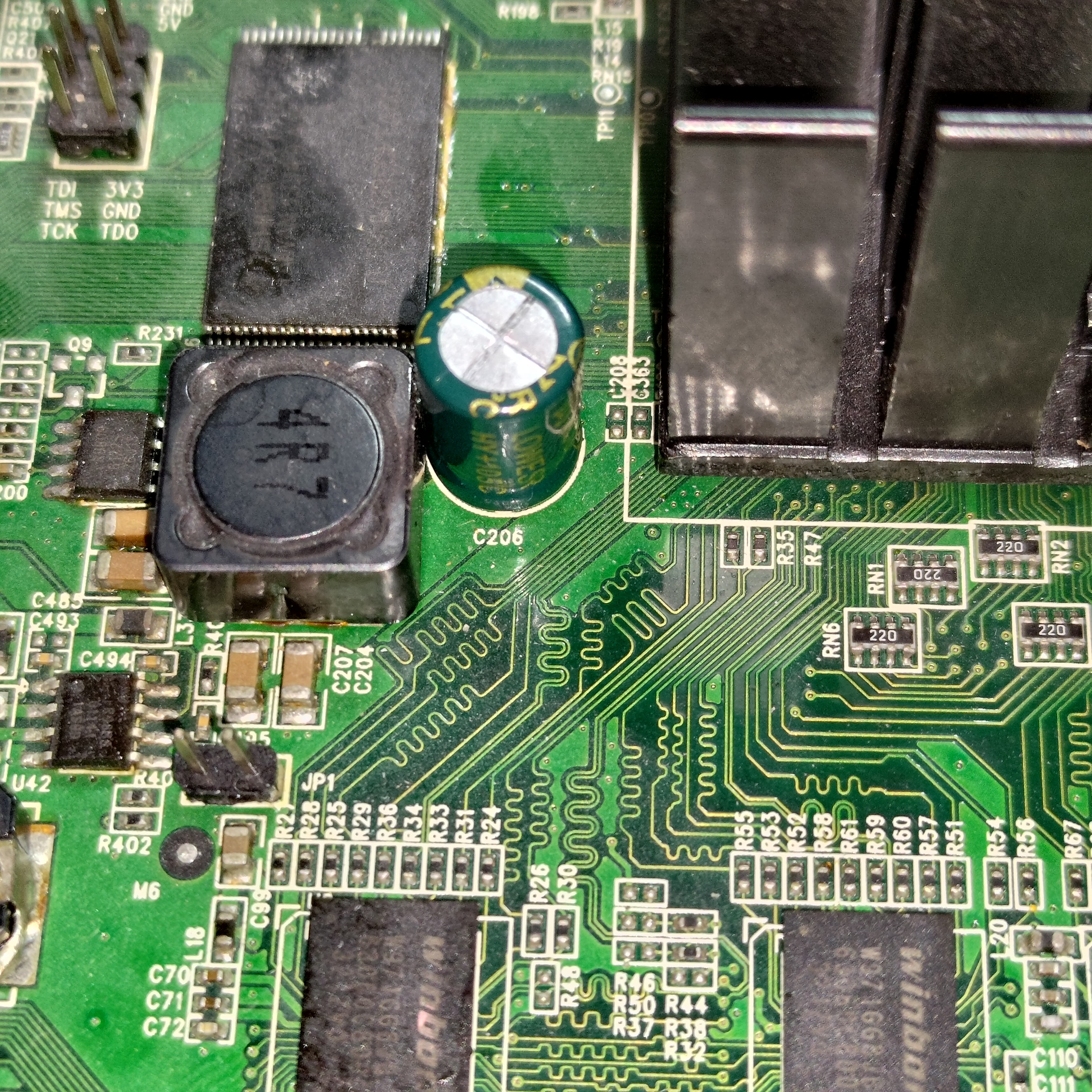

Also Box geöffnet und nach offensichtlichen Fehlern geschaut. Neben der CPU war ein Kondensator (C206) nicht aufgebläht, aber so ganz taufrisch sah er eben auch nicht mehr aus. Die spezifizierten 470 µF waren nur noch 380 µF.
Die Hoffnung war nicht groß, aber ich habe ihn ersetzt - ohne Erfolg (Foto nach dem Tausch).

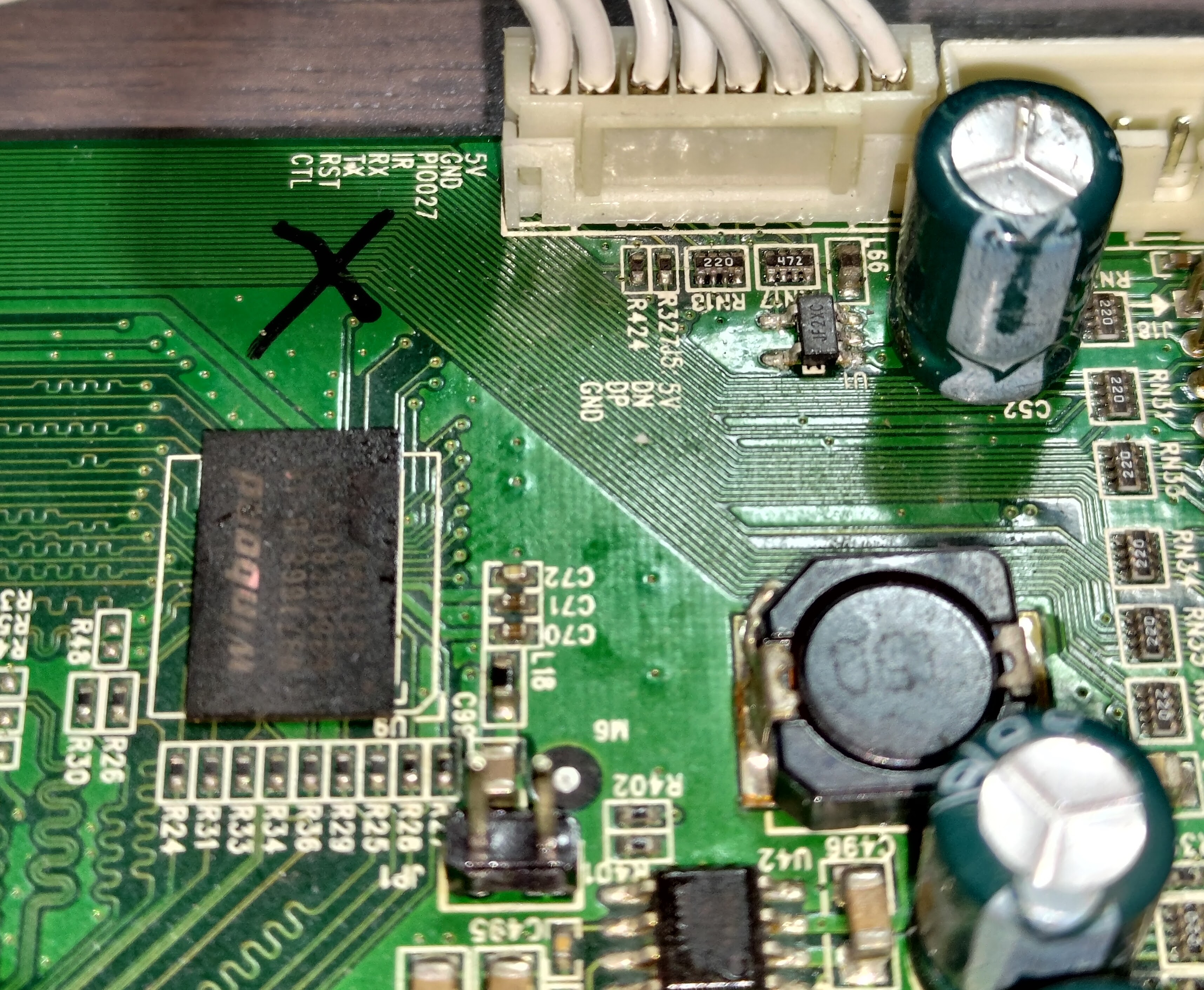

Nach etwas Suchen ist mir aufgefallen, dass am breiten weißen Konnektor für das Fronpanel keine Versorgungsspannung anliegt. (Auf dem Mainboard sind 5 V angegeben - auf dem Frontpanel heißt es allerdings 3,3V)
Direkt neben dem Konnektor ist ein Kondensator, der sogar 5 V hatte aber eben nicht direkt mit dem Konnektor verbunden ist.

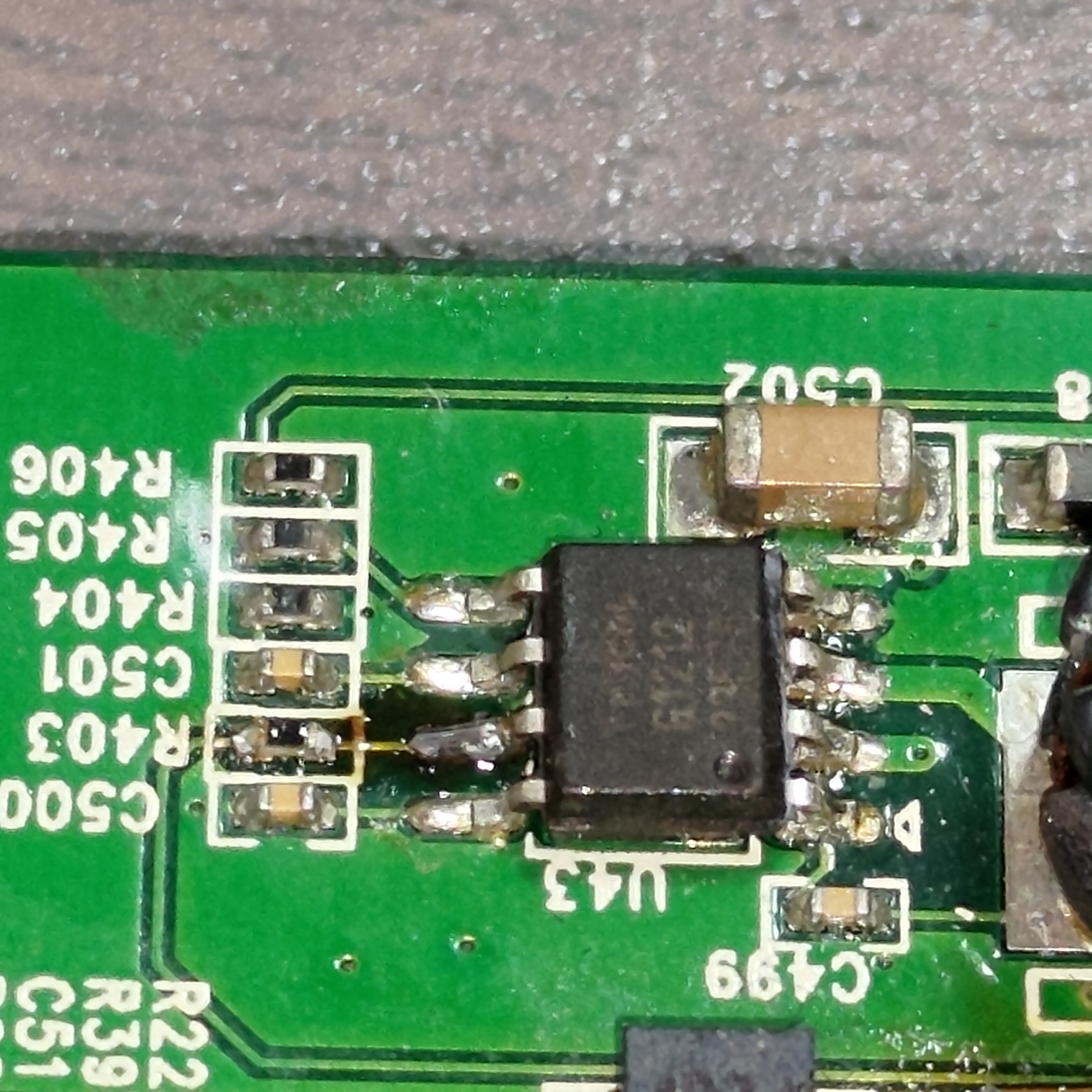

Die für das Frontpanel benötigte Spannung wird von einem Spannungsregler (U43: FR9886) auf der anderen Seite der Platine bereitgestellt. Die umliegende Beschaltung schien OK zu sein und V_in lag auch an. Allerding wird die Ausgangsspannung nur bei einem Signal an SHDN bereitgestellt. Das war nicht der Fall. Laut Datenblatt des Reglers kann eine Spannung mit einem 100k Widerstand von V_in geholt werden. Genau so ist es auch in der Tank realisiert (R403).
Es stellte sich heraus, dass eben dieser Widerstand offenbar eine kalte Lötstelle hat. Ich habe vorsorglich beide Kontakte des Widerstands und den SHBN-Pin am Regler nachgelötet.
Nun funktioniert die Box wieder und als positiver Nebeneffekt flackern die LEDs nicht mehr. Offenbar war bestand das Problem schon lange, nur hat der Kondensator des Schaltkreises am Frontpanel ausgereicht, die Spannungsschwankungen abzupuffern. Nun wurden die Schwankungen zu groß...
