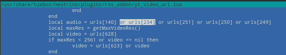

wollte mir heute via rss plugin eine folge von cc2tv ansehen ..
leider musste ich feststellen das alle youtube videos ohne ton sind.
frage .. ist das nur bei mir so .. oder ist es bei euch auch so .. das es keinen ton zu den videos gibt

hiermal was zum testen ..
{ name = "CC2 TV",   exec = "https://www.youtube.com/feeds/videos.xml?user=computerclubzwei", submenu="Youtube", addon="yt" },
habe es aber herausgefunden das yt-dlp die audiostreams nicht richtig erkennt ..
aber das hat geholfen .. damit gibt es auch wieder töne :wink:
Beiträge: 3113
hab's mal schnell rausgesucht .. diese zeile ..
https://github.com/neutrino-images/ni-n ... rl.lua#L58
ändern in ..
local audio = urls[140] or urls[234] or urls[251] or urls[250] or urls[249]
wie man sieht gibt es nur mit 233 u. 234 wieder was zum hören .. also bitte ändern.

jokel hat geschrieben: Do 27. Mär 2025, 18:47
Nicht bei allen, aber bei vielen
Ist aber schon länger so. (mindestens Ende letzten Jahres)
Beiträge: 3113
mit der änderung ist alles wieder schön .. bild und ton sind wieder da.

wie ich feststellen musste lag es wohl an yt-dlp .. ich habe vorhin mal ein image erstellt
mit der yt-dlp version 2025.3.27 damit werden wieder alle audio's gelistet auch die 140 .. aber die 234
kann nicht schaden da die als default meist immer gelistet wird.
hier der vergleich ..

ich test eben mal mit ..
schirm charme und melone
wenn der stream läuft .. ohne ton :nerd:
dann auf play stop ..
und den stream mit ok neu starten .. stream läuft .. mit ton :relaxed:
das gleiche ist bei den livestreams .. bissel doof ..
aber et löppt
