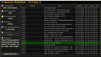

bei mir wird nichts entsorgt. heute habe festgestellt das die N-MT nur 60 tage in der datenbank
abrufen kann es gibt zwar die option "all" aber das funktioniert nicht :nerd: obwohl die datenbank
zurückreicht bis 2022 und die funktion datum ist auch nicht fertig geschrieben worden.
ich schätze das micha-bbg jahre daran gearbeitet hat .. entsorgen ne ne ne .. eher ein gutes lehrstück :relaxed:
Beiträge: 3067
Has thanked: 66 times
Been thanked: 208 times
kleiner tipp noch von mir i.p. neutrino-mediathek .. da der server von micha noch läuft
könnt ihr das aber noch nutzen. ihr bekommt zwar im moment keine aktuellen daten mehr
aber die alten filme und serien liefert die datenbank noch stellt euch das ein wie auf dem bild
unten dann bekommt ihr eine liste .. gut das dauert ein bisschen .. aber da werden euch dann
zirka 200 filme aufgelistet von 2015 bis juni 2025 so kommt ihr an die alten daten ran.
alles kann man bzw. die älteren beiträge sind mitunter nicht mehr abrufbar .. aber bei der grossen
auswahl ist für jeden was dabei. probiert es aus also sender z.b. ard themenwahl filme usw.
viel spass beim gucken.

Beiträge: 3067
das war nur als beispiel dann nehme halt ard, 3sat wie auch immer
ich habe das nur gemerkt da mein server mit "alles" gestreikt hatte
aber es bei micha-bbg es keine probleme gab. daraufhin musste ich
für meinen server erst was schreiben jetzt kann der das auch mit "alles"
wobei die aktuell mediathekweb sql nur rückwärtssuchen bis 10/2022 geht.
ich habe der neutrino-mediathek jetzt auch beigebracht mit 90,120, 365

Mir ist eben aufgefallen, sobald man zb. Auf Kika die minimale Sendungslänge auf einen Wert wie 30 min stellt, scheint im ersten Mmoment nichts gefunden zu werden.
Aber wenn man die leeren Seiten durchblättern kommt dann doch etwas.
Ich war etwas irritiert da es dort 650 Seiten gibt.
Aufnahmen gehen auch normal.
Beiträge: 3067
@Gorcon ja das ist so .. micha filtert die seite z.b. min. sendungsdauer 30 .. dann werden die zeilen
rausgenommen < 30 minuten .. du bekommst pro tag nur angezeigt alles > 30 minuten.
aber das hat den vorteil das man sich schnell von tag zu tag hangelt mit fb left / right.
teste und berichte :wink:
Beiträge: 3148
Has thanked: 171 times
Einen Bug habe ich aber glaube ich entdeckt.
Auswahl ARD
Zeitraum alles
min Dendungsdauer 120min
Themenauswahl: Cinema Strikes Back
Es werden 10 Beiträge gefunden, aber das sind wohl Podcast?
Abspielen geht dann nichts.
Ich hatte nur wahllos suchen lassen und da ist mir das aufgefallen.
Kann man sowas vielleicht filtern (wenn man es eh nicht abspielen kann?)
Die Suche geht ansonsten deutlich schneller.
